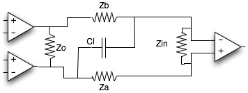

Nu är det gammal tråd här, men: Det beror väldigt mycket på vad du har för burk i ändan, och vad du har för krav på signalen när den kommer fram.
De beräkningar jag har sett hittills i den här tråden har fokuserat på resistans, och det är faktiskt rätt ointressant. Betrakta belastningen som en spänningsdelare. (Se bifogad figur)
Ni har räknat ut Za och Zb. De är kanske stora. Men Zin och Zo är större, särskilt Zin. Det innebär att spänningen kommer fördelas med lite över Za/b och mycket över Zin; om Za och Zb är 300 Ω var men Zin 10KΩ så kommer 6% av spänningen att landa på linjen, medan 94% landar på ingången i opampen: 1/(10000/(300*2)) = 0,06
Om jag inte är ute och cyklar.
Det ni inte har tänkt på är kapacitansen över kabeln, Cl. Det är där ni kommer att få problem. Ju argare den är ju kissigare diskant kommer det att bli, eftersom kapacitansen i kabeln fungerar som ett 6dB högpassfilter.
Jag hävdar att om man har en bra linjedrivare på utgången och goda mottagare i ändan så kan man köra det här på vanlig EKKX eller sån där svartgul kopplingstråd för Kroneplintar, så länge som man inte har så mycket krav på diskant. Behöver man mer diskant så skulle jag överväga att leta rätt på en kabel med låg kapacitans. Kategori 5-kabel är sällan fel; då får man ett par par över för annat, som kanske en kanal till, eller övervakning. Om man har ett brandlarm som använder högtalarna så måste man ju kunna se om de är med. (dessutom måste man ha brandhärdig kabel i utrymmningslarm, så det måste tas med också, när man väljer kabel.)
Untitled 2.jpg (15.48 KiB) Visad 5198 gånger
