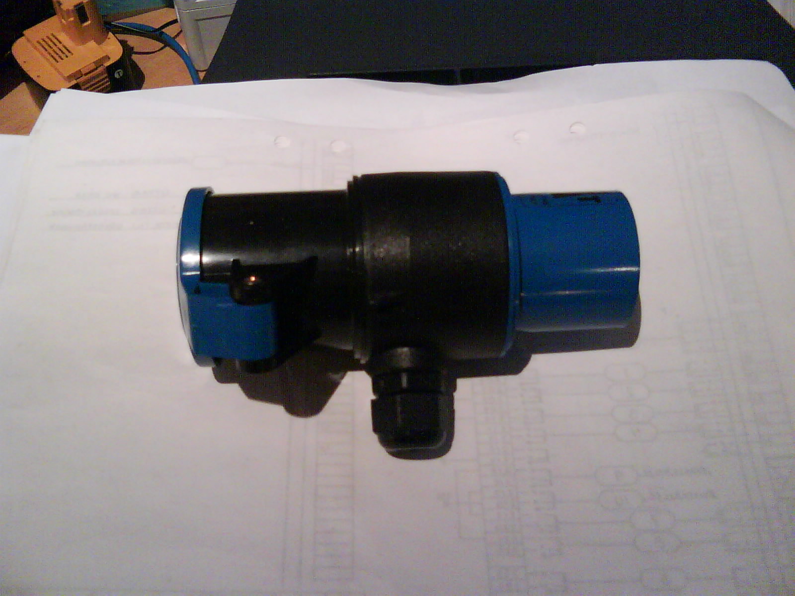

En gång i tiden så hade jag ett par datorhögtalare med en sådan här kontakt i ändan.
Det jag tänkte på är om någon vet om det finns sådana att köpa?
Skratta gärna åt bilden det är nämligen Paint-power!!!! 8)
Som sagt paint-power

Det finns ett liknande anslutningsdon men med CEE 216-6
Den som jag fotat har jag fått som prov av en firma i Danmark som jag inte kommer i håg vad den heter... Dom säljer vist MA-ljusbord i alla fall... Och Bertil Whalestrand har kontakt med dom... ( W-tech.se )

Aaaaahhhaaa! Missförstod situationen. Personligen tycker jag att shuko känns mer kompatibel än IEC. Antar att du bitvis har skarvkabel med IEC kontakter mellan armaturerna. Har själv en massa IEC på aktivt högtalar kablage, men kontakterna vill gärna falla isär i alla förskruvningar. Har lött fast kablarna i stift och hylsor och tejpat runt kontakterna för att inte skruvarna skall gänga ur.

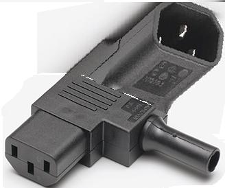

Kanske en sån här?
http://www.cablesunlimited.com/products ... code=I3618
EDIT:
Mera här
http://www.cyberguys.com/product-listin ... goryID=936
Det kanske går att få mera info hos dessa ang alternativ, tillverkare, lösningar etc.

Något åt det hållet ja:)
Men man skulle få montera en av ändarna själv.
Den ser juten ut så det blir ju en ful skarv. men den är åt rätt håll. Helt klart!

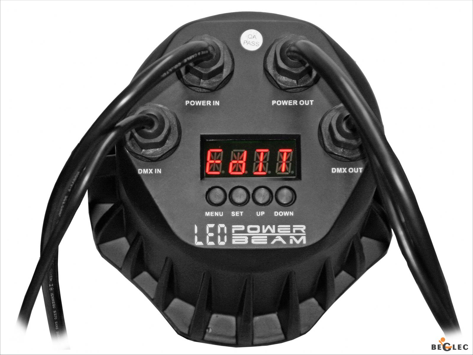

Såhär skulle alla dmx armaturer sett ut där bak! :wink:
plockad från totalljuds brietq

bara till att länka ihop utan några extra kablar verken till ström eller signal.

Hellre isf att det sitter PowerCon in och ut på alla armaturer.
