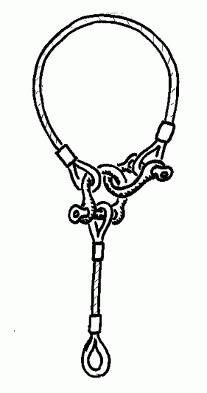

Jag undrar om det finns någon där ute som kan svara på vad det är för skillnad mellan en "basket" och en "open basket"?

Open basket är en basket innan man har satt den runt något, dvs. som den normalt är när man skickar upp den i repet, i en closed basket har man redan satt ihop stålet till ett schackel och trär bara öglan runt balken eller rå't som man riggar i.

Vad är då en basket frågar en trött och förvirrad person? ;)

Här är en bild som beskriver vad en "basket" är

Varför har man då två schacklar och inte bara en? Det måste ju finnas ett bra skäl.

Måns Nilsson skrev:Varför har man då två schacklar och inte bara en? Det måste ju finnas ett bra skäl.
För att du ska få så få lösa delar som möjligt när du befinner dig ovan jord.
