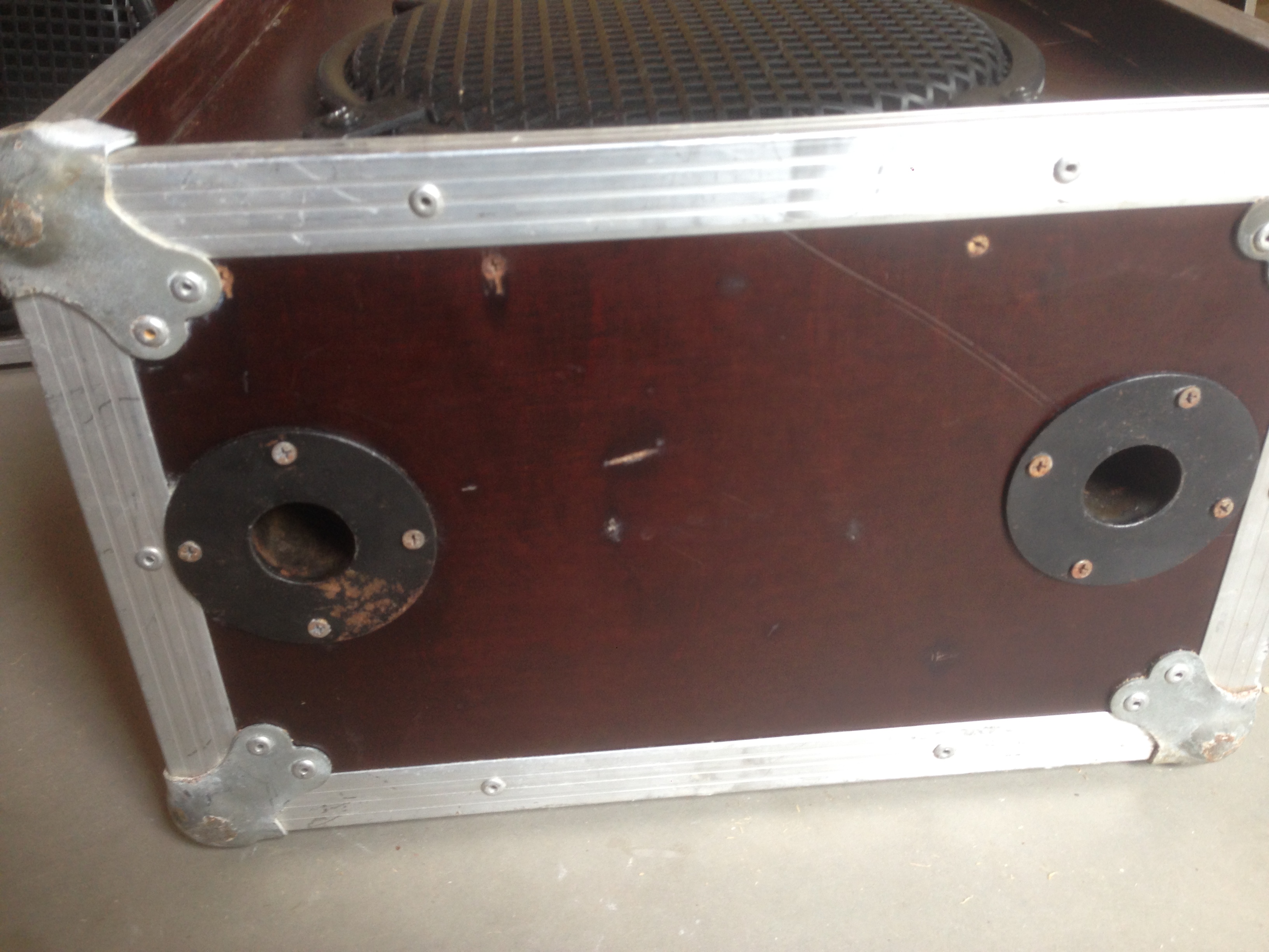

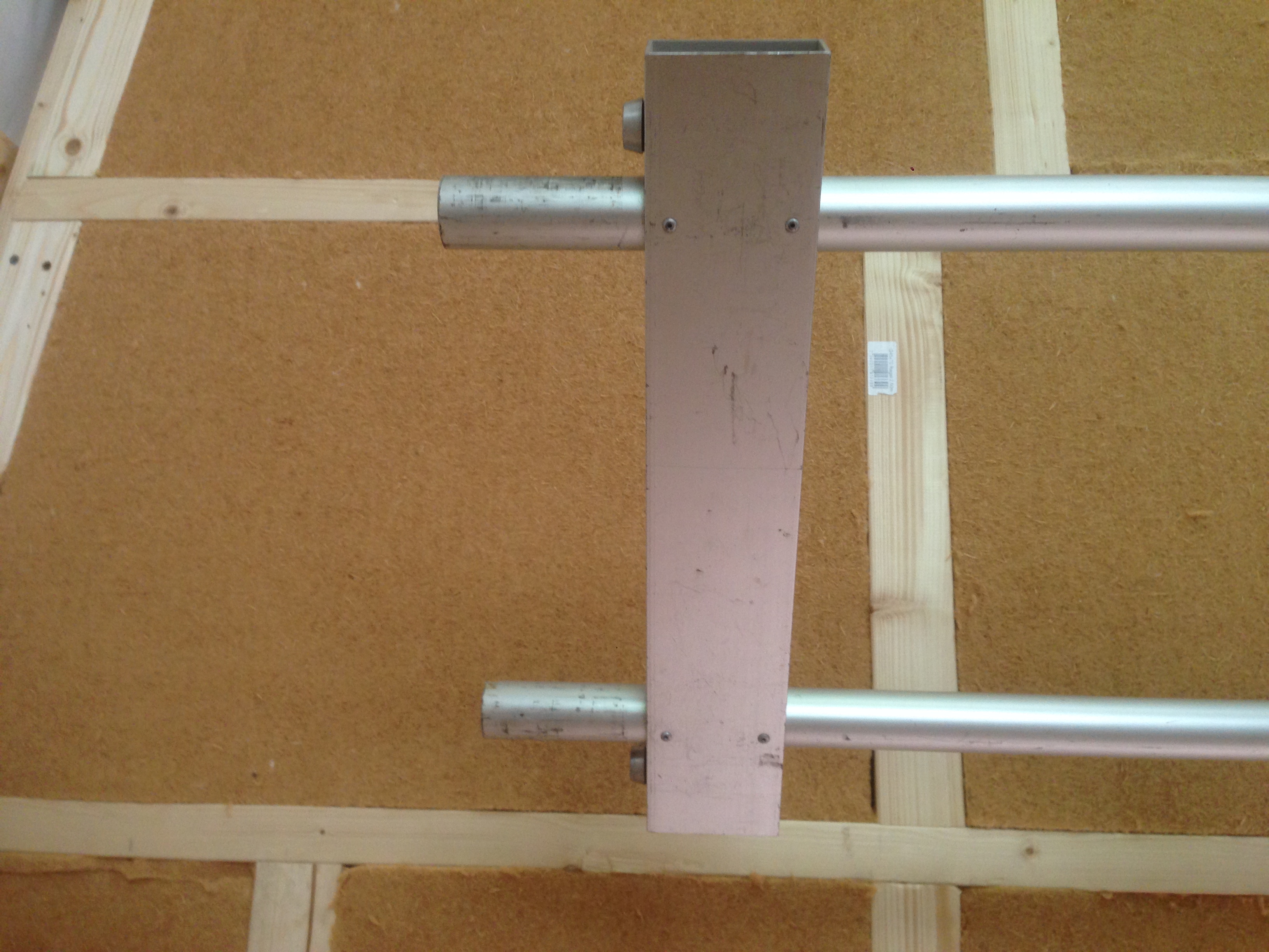

Jag köpte nyligen ett PA- system från 90-talet ungefär, två basar två toppar. Jag fick med dansbandspinnar (den dubbla varianten med två stycken parallela pinnar) som man använder för att fästa topparna på basarna. Dock går det inte att fästa bara topparna på vanliga högtalarstativ eftersom hålen för dansbandspinnarna ju är två finns det inte ett hål i mitten för ett vanligt stativ. Jag undrar om det är någon här som vet ifall det finns nån form av adapter som gör att jag kan fästa högtalarna på vanliga stativ?
Skickar med några bilder så ni ser vad jag menar. :D
Undersidan av en av topparna
Dansbandspinne
Dansbandspinne

Den vänliga smeden nere runt hörnet smider säkert en rejält bra lösning för dig.
Jag har aldrig sett ett färdigt produkt för detta, så här får du nog gå customvägen...
Fin färg på lådorna annars - typisk 80 tal.. :D

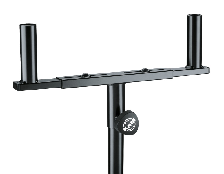

Det finns ju något som kallas "älghorn" som man kan använda för att fästa två mindre toppar på ett ensamt stativ, vissa modeller av dessa är justerbara.
Vad har du för c/c mått på hålen? Är du inom spannet ca 30-50 cm så borde det fungera. Sedan måste ju hålen också vara av standard diameter så de passar. Runt 35-36 mm.
K&M har en modell som heter 24105 och tex JB systems har en billigare kopia som finns på tex Totalljud.
Annars är ju ett alternativ att du köper 2 st lösa stativkoppar och monterar en i mitten på varje låda. Lite mer åverkan på lådan, men du slipper ytterligare en del (älghornen) att hålla reda på.
