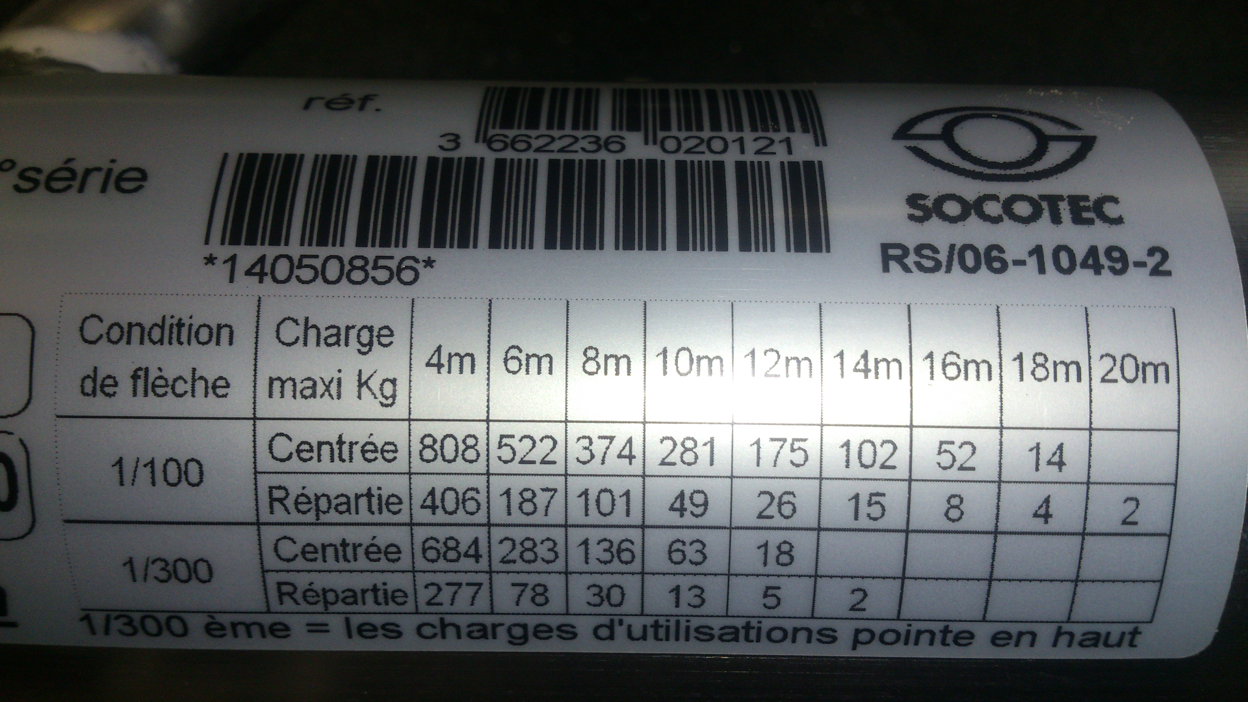

Tabell bärighet av truss
Har en tabell som gäller bärighet. Istället för att tro tänkte jag kolla om nån kan utläsa och vara säker på vad som gäller. Helt enkelt översätta till normalt funtat dumhuve
Standard mått på trussen, tvåmeters bitar. Ska försöka få n bilden ..

Re: Tabell bärighet av truss
Om du kollar på tillverkarens hemsida så är där säkert utförligare beskrivning samt fler belastnings alternativ.
Men centreé är säkert en punktlast i mitten och repartie är troligen distribuerad last.
Vilket på de flesta fabrikat är angivet per meter.
Men som sagt kolla tillverkarens hemsida så finner du säkert alla svar och kanske på engelska =)
spännande med spes med 2 olika faktorer om jag fattar tabellen rätt
Med högst begränsade kunskaper i franska och utan att se mer av trossen så verkar det ändå vara en trekantstross där den nedre tabellen (1/300) visar max last när trossen "pekar uppåt", vilket stämmer med de flesta specar jag sett där "apex up" brukar klara mer last än tvärtom (kan vara samma åt båda hållen hos en del tillverkare, men jag har nog aldrig sett tvärtom).
Eller så betyder det något helt annat då jag nästan bara använt fyrkantstross och min franska suger...
Skönt att inte bara jag har lite svårt att tolka till 100%
