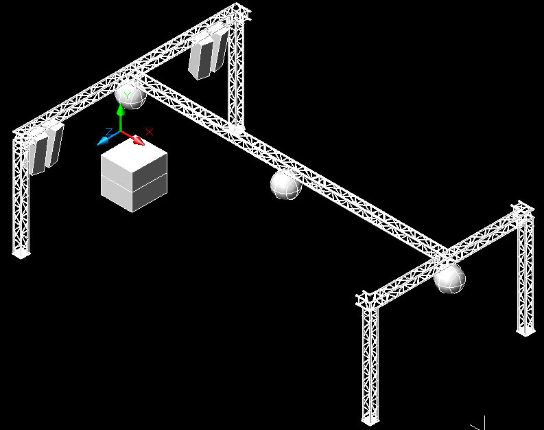

Sitter och skissar lite på en konstruktion där kunden vill ha en tross ut över ett dansgolv, den mesta tyngden kommer ju att ligga ned mot golvet, där orkar ju trossen utan problem, men frågan är om vridstyvheten i T-styckena är såpass att det räcker för att hålla ihop konstruktionen.
Någon som har byggt något liknande och har några förslag eller synpunkter.
En idé är ju att bygga en vanlig bur och sedan lägga en överliggare i mitten, men då räcker inte trossen till riktigt.
Konstruktionen är 7.5 meter i bortre änden, 11 meter längd och 5 meter i främre änden. 3.5m höjd. Eurotruss FD-34.
Finns det några färdiga program för hållfastighetsberäkningar förresten, eller hur brukar ni göra som bygger med tross ofta?

Fast Jonas är ju orolig för momentet i T-kopplingen med tanke på längden på boll-trossen. Det finns väl inte i katalogen? Eller menar du att man ska räkna på vad hela vikten av bolltrossen är och dela det med två och sen lägga det som punktlast mitt på målet på respektive sida och skita i vridningen?
Jonas: Hyr 2 meter till?

du får ju räkna på vad varje spann tar. dela boll-trossen på två. lägg på den vikten på varje mål. tål målet det? kolla vad T-kopplingen tål. klarar T-kopplingen spannet och tyngden. räkna med egenvikten.
kolla med återleverantören här i sverige vad T-kopplingen tål.
allt som tillverkas som bärande komstruktion (hänga saker ifrån t.ex.) som tillverkas i mer än hundra exemplar måste vara typ godkänd. under hundra exemplar, behövs inte besiktigas eller någonting. det är bara att svetsa och se glad ut... och hoppas att skiten håller.
och T-kopplingen från eurotruss finns nog i fler än hundra exemplar. så det ska finnas papper på vad den tål.

Jag har varit inne på deras sida och det finns mycket riktigt excelark för beräkning av last vid x antal stödpunkter och x antal punktlaster, utspridd last etc, men som per skriver så är det vridningen i T-kopplingarna jag vill åt, lasten måste ju bli ganska speciell i dessa punkter och viktfördelningen lite svårberäknad.
Per>Det skulle krävas 18 meter till, om man skulle bredda den hitre trossen, lägga två trossar mellan bortre och hitre sidorna (där 90 hörnen sticker ut nu, ta bort den i mitten med bollen på som är i exemplet) och sedan lägga en tvärtross på 8 m mellan dessa 2 nya för att få bollen i mitten.
Att bara bredda med 2 meter i hitre trossen ser jag ingen föredel med gällande vridmomentet.
Christoffer>Okej, ditt och Pers tankesätt var det jag funderade på, men hittade ingen data på T-kopplingen vad den klarar.
Jag har skickat skissen till Eurotruss så får vi se om de har någon vettig support.

Högtalarna är väl 40 kg st, bollarna 50 kg st.
Sedan tillkommer lite ytterligare effekter, men de kommer placeras nära benen, sedan lite scanners utmed "boll trossen", men det handlar inte om några viker, säg 10 punkter a 10 kg längs den.
Inga moving eller liknande, så vi kommer inte upp i några större vikter, dock är är 2 av bollarna gamla hederliga lunar bollar, så de kommer väl snurra på ganska bra, men ska väl inte påverka nämnvärt eftersom de är helt runda och tungdpunkten ligger samma hela tiden även när de roterar.

Rent spontant skulle jag nog ha satt in en till mast mellan de två andra, och stagat upp med ett 50rör per sida, och sen vanliga burtonknutar. Jag antar att du ska ha upp det hela med trosslyftar, men att du sen vill byta ut dem mot master, för att det är snyggare. Hade du haft någonting som hindrade paketet från att välta i längsled, typ någon form av stödben, då hade du ju bara kunnat lägga upp trossen och gjort den till en bumper, och inte behövt ha några t-kors (även om kors såklart är snyggare!).
Jag har sett PA-torn konstruerade med t-kors som basbit, har för mig att det var H30V men det kan ha varit FD34. Det var inte riktigt tryggt, eftersom PA't hängde en bit framför. 200 kg PA blir ett rätt bra moment på några meter!
Mitt förslag är att antingen använda trosslyftar med vita tyger runt, eller att använda en tredje mast som du stagar med 50rör mot - men jag är ingen rigger. Eurotruss har säkert någon bättre idé

Det jag känner som fara med bara en 11m truss är att konstruktionen lätt kan vrida eller vika ner sig. Det är lite svårt att sätta diagonala stag för att ta hand om krafter i sidled.
Mitt förslag är: sätt två T-kors i 7,5m-änden, använd två 11m trussar och lägg en FD33 som överliggare för spegelbollen.
Använd sedan 2st 50mm rör i varje hörn som diagonalstag om konstruktionen känns mjuk i sidled. Rör är bättre än vajen då de är styvare i dragkrafter och tar även upp ganska mycket tryckkrafter.

Om jag fattar hur du tänker så ska du slänga upp ca 400-500 kg plus kabel i den här konstruktionen...?
Det är på gränsen skulle jag säga, klart du kommer undan med det men jag skulle nog inte rekomendera dig att göra det,om du inte kan på något annat sätt stadga upp den, lyftar eller lyftpunkter, spar in lite pengar på effekter och hyr på lite mer tross istället..!
Morgan
Morgan

Ja, det blir väl något sådant totalt, men då är ju de tyngsta belastningarna ändå ganska nära benen om man säger, prolyte hade lite mer info på sin sida, och använde man vanliga hörn så reducerades totalvikten på de två spannen till hälften eftersom hörnen inte var byggda för att ta upp maxlast ifrån två olika vinklar samtidigt. Man kanske ska räkna på det sättet mot T-bitarna också, fast här har man ju 3 vinklar om man säger, 3 anslutningar mot t-kopplingen.
Om man skulle sätta 2 st stativ, tex VMB-074 mellan varje högtalarpar så skulle man ju få lite mer stabilitet i det hela, stativen måste ju ändå med för att få det på plats, att hänga dit trossben var ju mest för att få det lite snyggare.

sen om man verkligen kollar på din skiss och då ser det väldigt fel ut att använda "3 kopplings hörnen" i målen, för tross är konstruerat så att kraften sticker iväg och går ner i backen.
överkantsrören som "boll-trossen" ansluts till försvinner ut i tomma intet...
rätta mig om jag har fel...

Mattias Stuhre>Vanliga Autocad, med import av trossbitar från Eurotruss, går att köra lite renderingar och liknande om man vill.
Christoffer Jansson>Tross ska väl gå att bygga både horisontellt och vertikalt?
Jag har satt dit 90+down hörn i stället för bara 90 hörn för det är det som finns liggande.

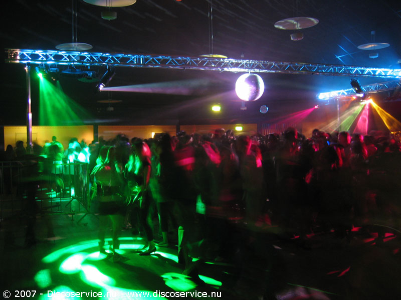

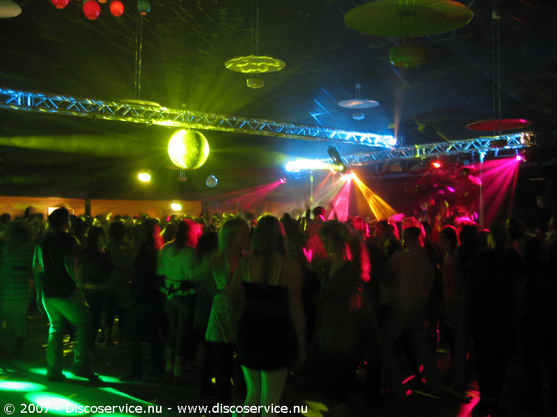

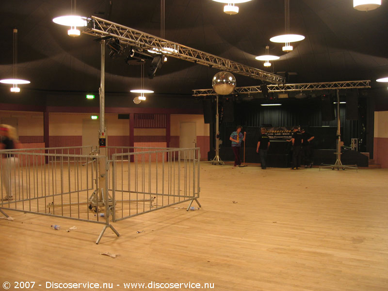

Ambitionsnivån sjönk lite när vi inte fick tag i de gamla Luarbollarna som det var tänkt, så bygget genomfördes med 3 st VMB-074, utan T-kopplingar. Bolltrossen vilande ovanpå den andra och låst med burtonknutar.
Jaadu Hasse, belyst tross är fortfarade snyggt
