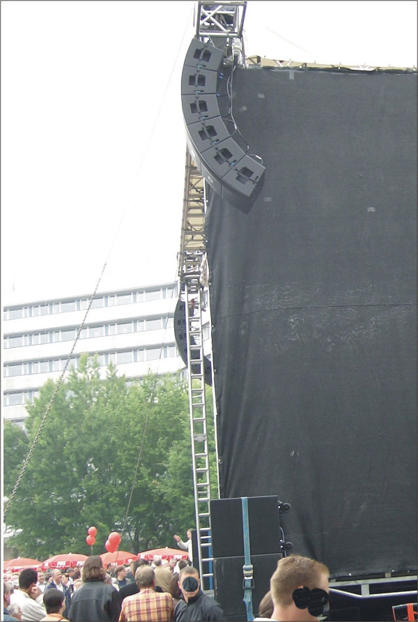

Är det lämpligt att rigga det på detta sätt?

Beror väl på om man har en läktare med publik på som också ska höra...

Ser lite mysko ut men det kanske sitter publik på taken på intill liggande byggnader

hahah! Typ ett torg gig

Så vitt jag ser så är det JBL VRX och missminner jag mig inte så finns det inte så mycket val mer än att ta med ett annat PA. Jag förstår inte riktigt hur JBL har tänkt, men uppenbarligen är VRX-systemet inte tänkt att användas i så stora konfigurationer. Två på en dansbandspinne till en klubbspelning. Perfekt. Men sex stycken för ett torg, inte riktigt optimalt. Själv skulle jag nog stannat på fyra lådor.

Jepp, ser ut som VRX932.
2-4st är nog lämpligt antal, de sprider 15 grader vertikalt/låda > 90grader med 6 lådor...
Ser inte någon flygram på bilden, har de gjort ngt själv, eller ser jag dåligt?

Mycket av diskanten spelar ju för fåglarna. Det man vinner med att rigga som på bilden är lite mer LF-kontroll. Så länge diskanten inte stör någon dit den sprider (uppåt) så gör den ju iofs ingen skada. Personligen skulle jag valt ett annat PA om jag hade behövt ett såpass stort antal lådor av andra skäl än spridningen.

Skillnaden mellan VRX och "vanliga" linearray-burkar är att VRX inte har möjlighet
att ställa vinkeln mellan lådorna, den är fast helt enkelt.

Nu har jag fått info om att det är helt ok att rigga på detta sätt!
Saken är att man inte utnyttjar driverdelen.
I en sådan här riggning får man en bättre linjestrålning i LOW frekvens

Det är ju svårt att uttala sig när man inte vet hur det är tänkt, men dom kan ju vara aktivt delade och att man bara spelar 12" i de övre två för att få bättre LF-kontroll som du skriver Hasse.Hasse Queisser skrev:Mycket av diskanten spelar ju för fåglarna. Det man vinner med att rigga som på bilden är lite mer LF-kontroll. Så länge diskanten inte stör någon dit den sprider (uppåt) så gör den ju iofs ingen skada. Personligen skulle jag valt ett annat PA om jag hade behövt ett såpass stort antal lådor av andra skäl än spridningen.
Sen kan man ju diskutera om det är så att man inte kan eller om man slipper ställa vinklarna på VRX. Jag menar alltså att man vinner riggtid i de lägen man inte behöver mer krut än vad VRX levererar. Men samtidigt så tappar man ju fördelar som man har med ställbara vinklar. Då väljer man t.ex VT4886 om man gillar JBL
Det handlar ju nästan alltid om kompromisser, eller hur?
