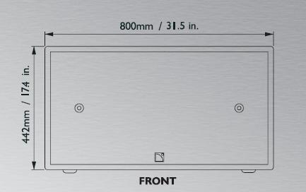

Hur går detta till?
Lådan är 442mm hög -36mm godstjocklek =406mm
(fast jag hittar två olika mått på hölden)
Hur kan dom då ha en 18" i den lådan?
Vad är det för element? 15" eller??

Det är 1 x 18" i lådan.

Jo jag vet!!
Men hur går detta ihop! En 18" är ju ca 460-470mm i diameter

Sitter inte baffeln snedställd?
Kanske det :-) Smart ide
Fast på den tecknade bilden ser den rak ut, fast i verkligeten kan den va sne

Den är sne.
Det är du säker på :-)

Enligt dom själva så sitter det en single 18" i den! :)
http://www.l-acoustics.com/fichestech/v ... EN_4.0.pdf
Visst, det litar jag på oxo :-) Men det var just att en 18tummare "inte" passar! men är baffel sned så funkar det
