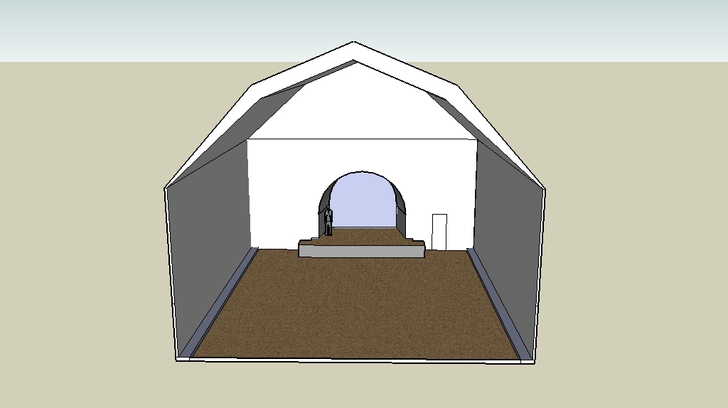

Jag har fått den stora äran att rita om aulan på skolan, då den är i behov av en renovering. Aulan i fråga är på ca 220 kvadrat grovt räknat och en tackhöjd där det är som högst ca 10 meter (har egentligen ingen aning, använde bara mitt halvdanna ögonmått). Jag har hittils fått tilldelat 30k som ska räcka till ljudanläggningen. Inklusive mixer. Alla inblandade är överens om att det inte räcker långt, och att vi ska få mera pengar.
Nu till själva frågan.
Jag har sneglat lite på detta högtalarpaket: http://www.thomann.de/se/db_technologie ... system.htm
Är det något att ha? visst, man får vad man betalar för men finns det bättre aktiva pa-set för den summan? Klarar högtalarna "belastningen". alltså, jag har nog lyckats spela sönder 10 st behringer högtalare för att dom inte klarade av den stora lokalen och ljudnivån.
Också undrar jag om ni kan rekommendera några aktiva monitorer. Pengar är en viktig faktor även här.
Vi (eller egentligen bara jag) funderar på en Yamaha LS9-32 som mixer, för både main sound och monitor. bordet kommer att användas i musikaler, mindre rockkonserter och även sånt där man bara vill använda en mikrofon.
Tanken är att vem som helst ska kunna gå till aulan, trycka på en strömbrytare och ta tag i en mikrofon och prata i den för att få ut ljudet. Hoppas att jag förklarat så ni förstår. som ni kanske förstår är ljud inte min starka sida.

Den person jag jobbar med kring det här lilla projektet ville att topparna skulle hängas i wire såsom dom tidigare högtalarna hängde. Jag var väl inte helt positiv till förslaget då jag tror att med tanke på lokalens utforming skulle det leda till att försämrat ljud. Nu kom jag på att man inte får hänga dom högtalarna då dom inte har beslag eller är godkända för flygning, stämmer det?

Tyger ska sättas upp, det blir backdrop vid alla putsade väggar.Anton Stjärnbrandt skrev:med risk för att upprepa mig.
