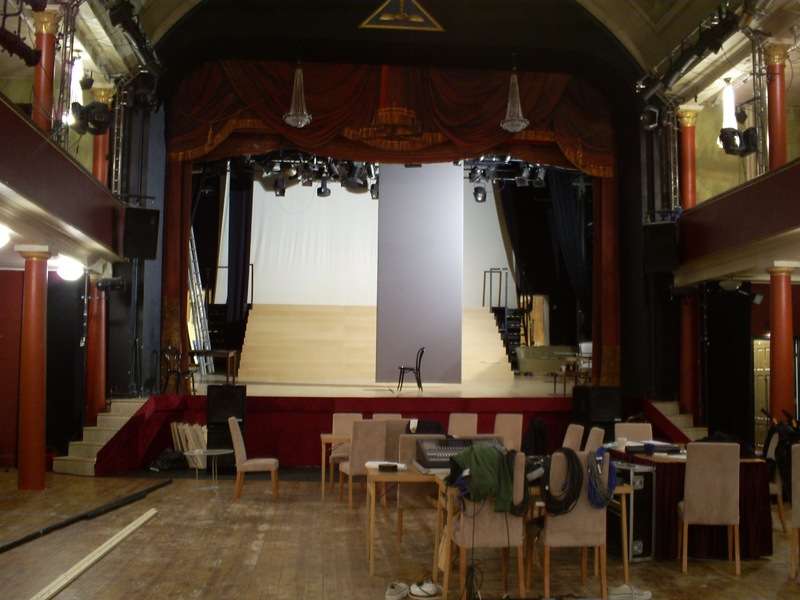

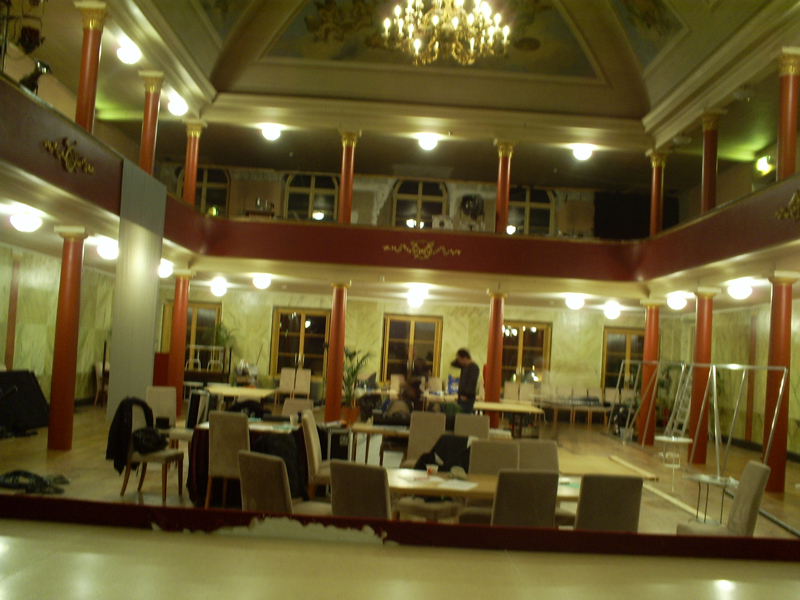

Är ganska ny här på forumet och skulle behöva lite av era eminenta åsikter. Jag har mest jobbat i studio men är på väg in i livesvängen. Ska rusta upp ljudet på en gammal teater i norrköping. Lokalen används till allt från teater till rock även om det är övervägande musikal. Jag är på jakt efter en allroundanläggning där röståtergivning har prioritet. Av nuvarande grejer går inget att använda förutom möjligtvis 4 st Yamaha 18”basar (Club Series). Ekonomin utesluter banddiskanter. Lokalen är akustisk komplicerad.(se bilder)
Har gjort mycket research på nätet, men det är svårt att bilda sig uppfattningar utan att ha lyssnat på allt. Jag kollar dock just nu på toppar (D-Lite D-15-3) från Dynacords D-lite Series. Det är en trevägs topp som ska ha bra röståtergivning. Tänkte kombinera dessa med nuvarande basar och nya slutsteg. Dålig idé?
Fick jag önska skulle jag sätta dit Alcons hybridhögtalare QR36. Vet inte om pengarna finns bara. Sen behövs ju säkert fills till publiken på/under läktaren, men det har jag mindre koll på.
Min fråga är egentligen kort. Vad skulle ni rekommendera till denna lokal? Och vart skulle ni placera saker?(se bild)
från publiken
från publiken
från scenen.
från scenen.

Det beror ju helt på vilken budget du har.
Om jag hade en schysst budget skulle jag nog montera dit
L-acoustics KIVA samt L-acoustics KILO.
http://www.l-acoustics.com/anglais/produitsgb.htm
Som fill under balkong skulle jag montera dit L-acoustics 108P.

Är det inte bättre att tala om vad som är önksvärd spridning och ljudtryck och sedan tala om budget och därefter börja tala om specifika produkter?
