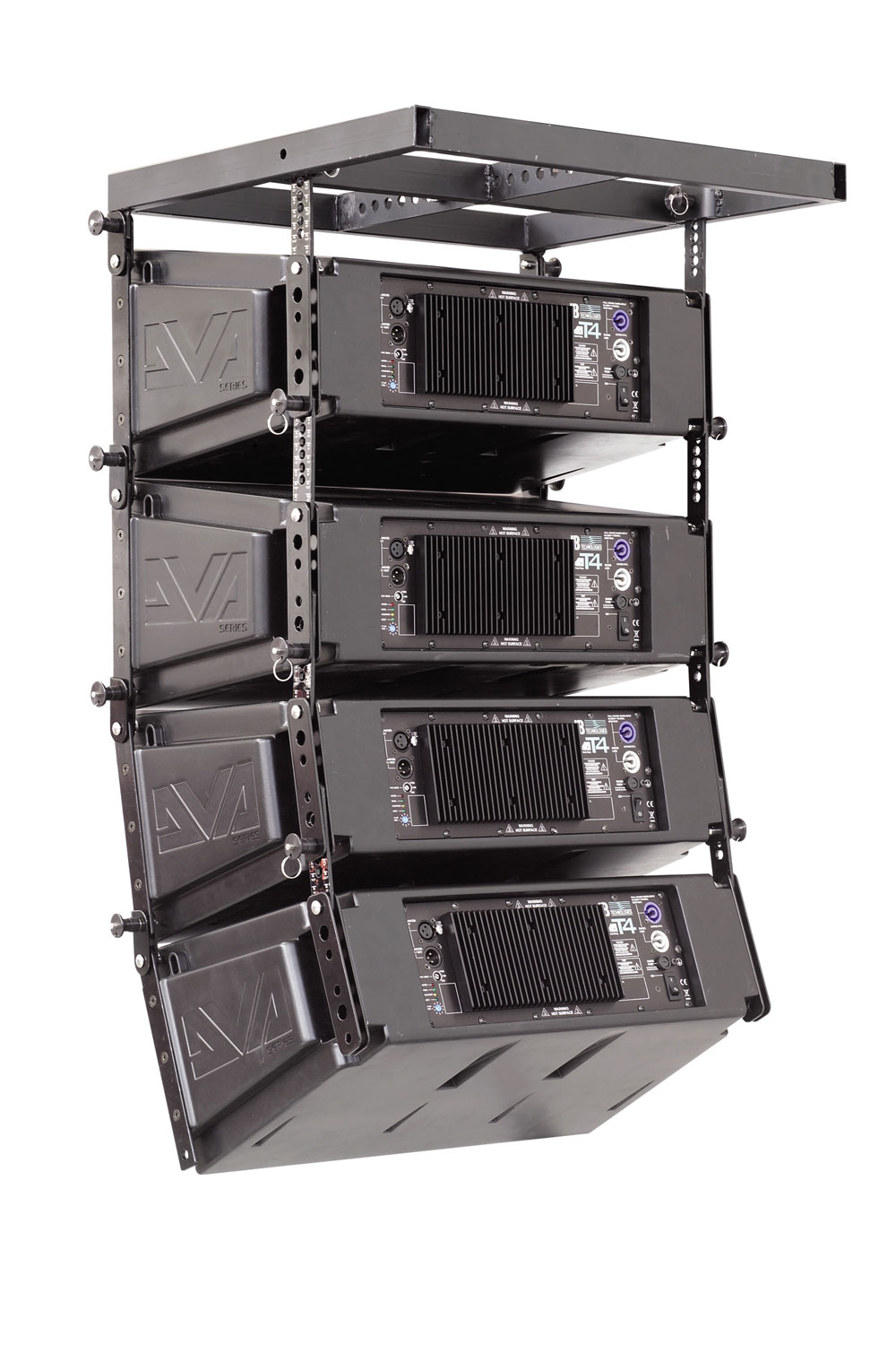

Jag blir lite skepisk när jag ser flygramens svetsar... Kolla i framkant.
//Christoffer
//Christoffer

För mitt otränade öga så ser det ju ut som det bara är punktsvetsat typ
, men kommer nog aldrig själv att röra vid en svets så, överlåter till andra att se om det är något problem.
Men, det hela måste ju gått igenom en del säkerhetstest och sådant innan det får säljas antar jag, så det kan ju inte vara ren skit precis.

Jag håller med Christoffer som håller med Dawen som håller med Christoffer... hmm..
Men seriöst talat, så ser det bedrövligt ut!

Tittar man på den här bilden så ser man att innerhörnen är helsvetsade. Med tanke på att ytterhörnen är svetsade mot ett öppet fyrkantsrör så tror jag inte att man skulle tjäna något i hållfasthet om man helsvetsade dom fogarna.
Med tanke på att lådorna väger 14kg och man max får hänga 10 lådor i ramen så tror jag inte att det är det minsta problem med hållfastheten.
Däremot så tycker jag att den här formuleringen i brochyren är lite oroande "Despite above mentioned features the DVA is not limited in terms of curving
and maximum amount of possible Array-Elements (klipp)".
Men dom kanske har någon annan flygram som man får hänga obegränsat med lådor i....

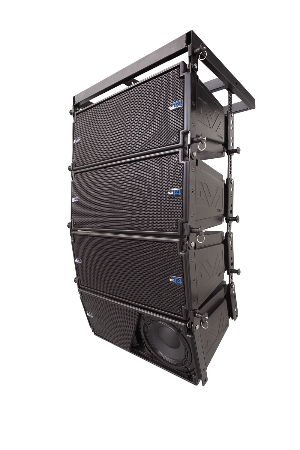

Av de tre helsvetsningarna som man ser på ovanstående bild tycker jag mig se att de två i mitten inte har blivit okej, det har inte blivit en så jämn och fin svetsfog som i höger fram (bakifrån sett). De två andra har "knottrat" sig och mer blivit punkter än en jämn fog.
Men det är säkert testat och utprovat, jag är inte heller någon expert på svetsning!
Tredje lådan är inte påslagen heller

Vad gör det om de är påslagna eller inte när nätsladden inte sitter i.Jonas Larsson skrev:Av de tre helsvetsningarna som man ser på ovanstående bild tycker jag mig se att de två i mitten inte har blivit okej, det har inte blivit en så jämn och fin svetsfog som i höger fram (bakifrån sett). De två andra har "knottrat" sig och mer blivit punkter än en jämn fog.

Jag håller med de andra som skriver att svetsarna är dåliga för de är de. Många av svetsarna ser ut att va kallsvetsar som inte håller någon belastning. om man tittar på översta bilden och det bortre främre sveten så vill jag kalla den för obefintlig då kvittar det hur bra svetsen e på andra sidan som visseligen e den bästa. Men det jag reagerar starkt på är faktist att bakre fästena för linen är bara pugntsvetsade och främmre är bara svetsade på en sida.
Sen har jag inga positiva reationen av högtalare från det märket de jag har har hört låter inte så bra.

För att ta död på en diskussion som redan ligger lågt, kan jag säga att vi fick hem en första batch DVA-T4:or häromdagen och flygramen ser inte alls ut som på reklambilderna. Ramen är betydligt kraftigare överlag samt förstärkt med tvärstag i hörnen.
I övrigt ett mkt lättriggat system, det finns 9 olika DSP- presets i lådan, det dom i princip gör är att "boosta" toppen med allt mellan 1-16 db. Preset nr 9 är ett service läge som i framtiden kan komma att bli åtkomlig via ngn typ av nätverk.
Precis som Hasse och Gustav skriver så var lokalen på demon inte den bästa. Programvaran till systemet var vid demot ej heller färdig vilket gjorde att pa:t inte var korrekt fluget. (För övrigt var det EV:s tekniker på plats som hade hjälpt till). Det lät inte roligt helt enkelt
