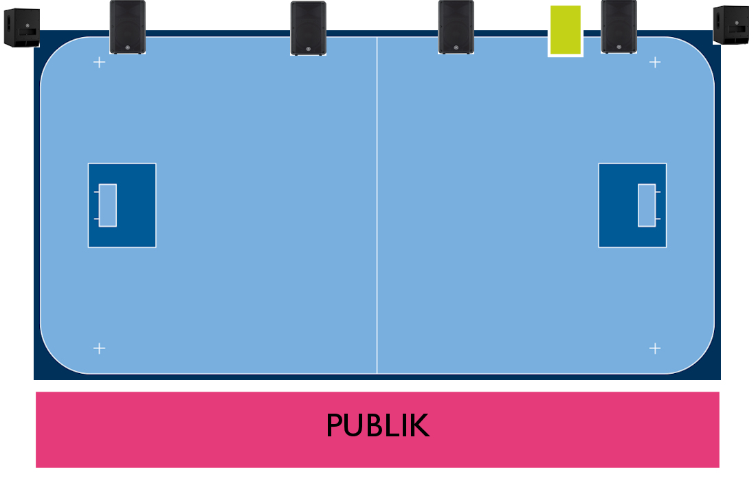

Tänkte ta tag i ljudet i idrottshallen igen.
På långsidan av hallen sitter 4 st Yamaha CBR 15, spridda över väggen, och i hörnorna står två Yamaha subbar. Bra grejer som är kopplade till två Yamaha steg, subbarna är aktiva.
Jag uppfattar att ljudbilden är lite tunn och att det man skruvar upp och då börjar ljudet skorra från högtalarna på väggen. Tanken är att komplettera de 4 högtalarna på väggen med 4 till, frågan är var dessa skall sitta. Det rimliga är att sätta dessa på motsatta långsidan, dvs bakom/över publiken. Då kommer ljud från både fram och bakifrån till publiken. Jag är dock orolig för en ekoeffekt, högtalarna bakom publiken kanske står på 5 meters håll och de som sitter på andra sidan planen finns på 25 meters håll. Blir det en ekoeffekt?
Min andra fråga är inkopplingen. om jag sätter 4 högtalare på publiksidan så måste jag nog dra 4 högtalarkablar väldigt långa sträckor till slutstegen som står i ett rum på andra långsidan, markerat grönt i min bild. Eller finns det någon smartare lösning?

Kan bidra med lite mer tankar men nån direkt lösning har jag inte.
"Skorrar när man drar upp"... Låter som något klipper innan önskad nivå uppnåtts. Första frågan är om önskad nivå är relevant? Är man van att spela på disconivåer 100(+) dB LAeq så går ju inte det att nå på 25 m avstånd med denna utrustning. Men i min värld borde det vara tillräckligt mycket oväsen i hallen med detta. Kanske läge att sektionera utrustningen och kolla om något är felaktigt? Är topparna högpassfiltrerade eller bränns en massa effekt på sådant i onödan?
"Ljudbilden är lite tunn"... Ska det tolkas som frekvensgångsproblem? Du står väl inte på ett och samma ställe varje gång du lyssnar? Det blir alltid utsläckningar i basen på vissa platser så lyssna över hela ytan.
"Eko"... Har testat detta och sett att gränsen går vid 17 m (50 ms) med ljudkällor som har ungefär samma nivå. Går man upp till 20 m så börjar det höras två ljud och taluppfattbarheten försämras. Men ju svagare den senare ljudkällan är ju mindre störande är det. Vi gör en kalkyl där planen är 20 m, publikdjupet 5 m, och 25 m mellan väggarna. I framkant på publiken har ljudet då gått 20 m framifrån och 5 m bakifrån, alltså en gångtidsskillnad på 15 m vilket är ok. I bakkant kommer skillnaden att vara bortåt 25 m men troligen är ljudnivån avsevärt starkare från bakhögtalarna vilket gör efterläpningen mindre störande. Till detta får man tänka på att i ändarna på läktaren har ljudet från de bortre högtalarna gått avsevärt längre sträcka. Ett delay till högtalarna bakom publiken skulle lösa detta för dom men förvärrar saken för spelarna ute på planen. Kanske läge att låna dit någon utrustning och prova hur det beter sig innan investering?
"Högtalarkablar väldigt långa"... En tvåledare på 50 m i 6 kvadrat har en resistans på endast 0.3 ohm vilket är försumbart i sammanhanget.

Svårt att säga exakt vad problemet är utan att ha varit där och lyssnat, men jag hade testat följande utifrån angiven info:
1. Kolla delningsfrekvensen mellan topp/bas, är den kanske för lågt ställd?
2. Se om du kan flytta båda basarna till mitten, ställ dem bredvid varandra och kör dem i mono om det går.
Man tjänar några db på att ställa basarna i hörnen, men avståndet gör också att det blir också utsläckningar som sannolikt ger mer bekymmer.
Om man inte designar ett system som är optimerat för lokalen utifrån kraven som finns så handlar det nog om att försöka få till bästa möjliga kompromiss.
