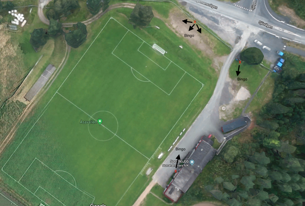

Jag har fått förfrågan att installera ett ljudsystem på ett fotbollsområde. Systemet ska användas uteslutande till bilbingo.
Nuvarande system består av trattar/hornhögtalare av div. modell och ålder.
Jag hade viljat installera en högtalare typ som JBL's AWC-serie, men deras ekonomi tillåter ej detta. Vad har jag för alternativ? Finns det trattar/hornhögtalare idag som låter ok, har inte använt dessa på snart 20år...
På bilden ser ni hur det ser ut idag. Röda kryss är högtalarplaceringar idag.
Jag hade ev. en idé om att montera en hög pelare( typ 3-4st pelarhögtalare likt MA12) längst upp där det idag sitter 3 trattar, och nöja sig med det. Skulle det funka?
Önskar förslag till Högtalare fotbollsplan

Jag skulle börja med en problembeskrivning - vad upplever man för begränsningar och nackdelar med nuvarande system, och vad vill man uppnå med ett nytt system - och jobba utifrån det.
Spontant skulle jag nog inte luta åt pelare här. Skall systemet uteslutande användas för bilbingo så kommer bra hornhögtalare, avsedda för utomhusbruk, att kunna bli mer kostnadseffektivt.
Positionen vid klubbhuset skulle jag vilja titta på , och försöka ändra till en position där högtalaren spelar i ungefär samma riktning som huvudpositionen istället för åt motsatt håll. Kanske spela åt sydväst längs byggnaden från en position vid norra hörnet.
Dessutom skulle jag förstås ta höjd för att använda delay för positionerna vid infarten och klubbhuset.
Vart skickar jag fakturan?

Ja det här kanske är löst redan men man skulle, som Mikael, vilja veta lite mer. Är det hela planen som ska täckas eller är det bara ytorna utanför där högtalarna nu sitter? Om sen befintliga högtalare fungerar kan man ju gissa att det är gångtidsekon som är största boven?
