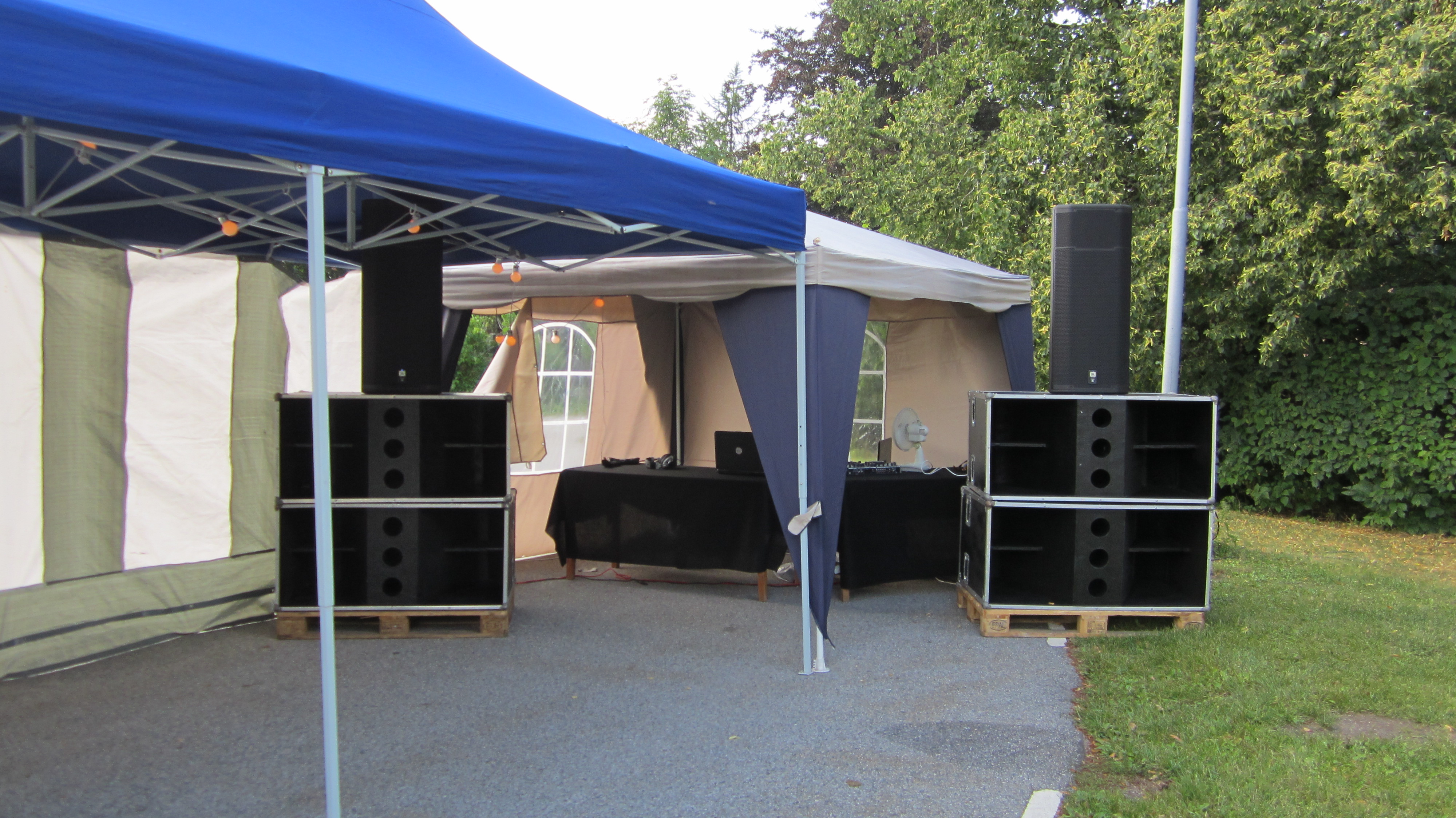

bild från en bya fest i lördags med lyckat resultat. obs ej helt färdigriggat när jag tog bilden,<br />Så det är därför som ni inte ser några spännband som håller topparna på platts.

Men efter ditt svar så kommer jag köra på samma uppsättning som på bilden.
