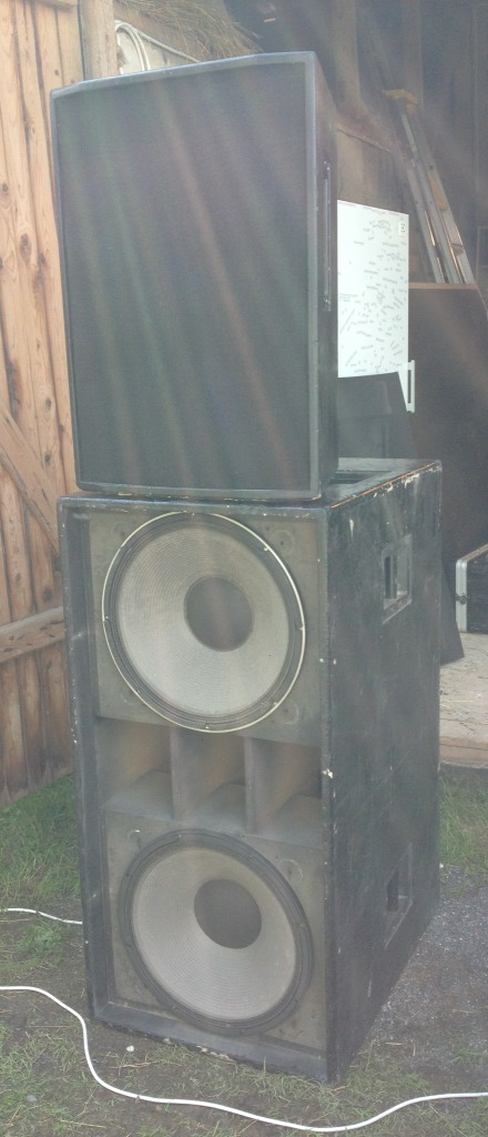

Bifogar bild på lådorna ifall det kan vara till nån hjälp

Jag har använt dem till tyskens egna 2x18"lådor. Har för mig att de heter TP 218.
Vi brukar kunna spela sönder glödlamporna i taket på vår lokala folkpark innan stegen klipper.
(Då menar jag glödtråden och inte glaset förstås...)
I min mening får du inte mer kraft än så här för pengarna. Vikten inger även den förtroende.
Efter en kvälls spelande är de knappt jumna vid 4 ohms last. Rekomenderas!
