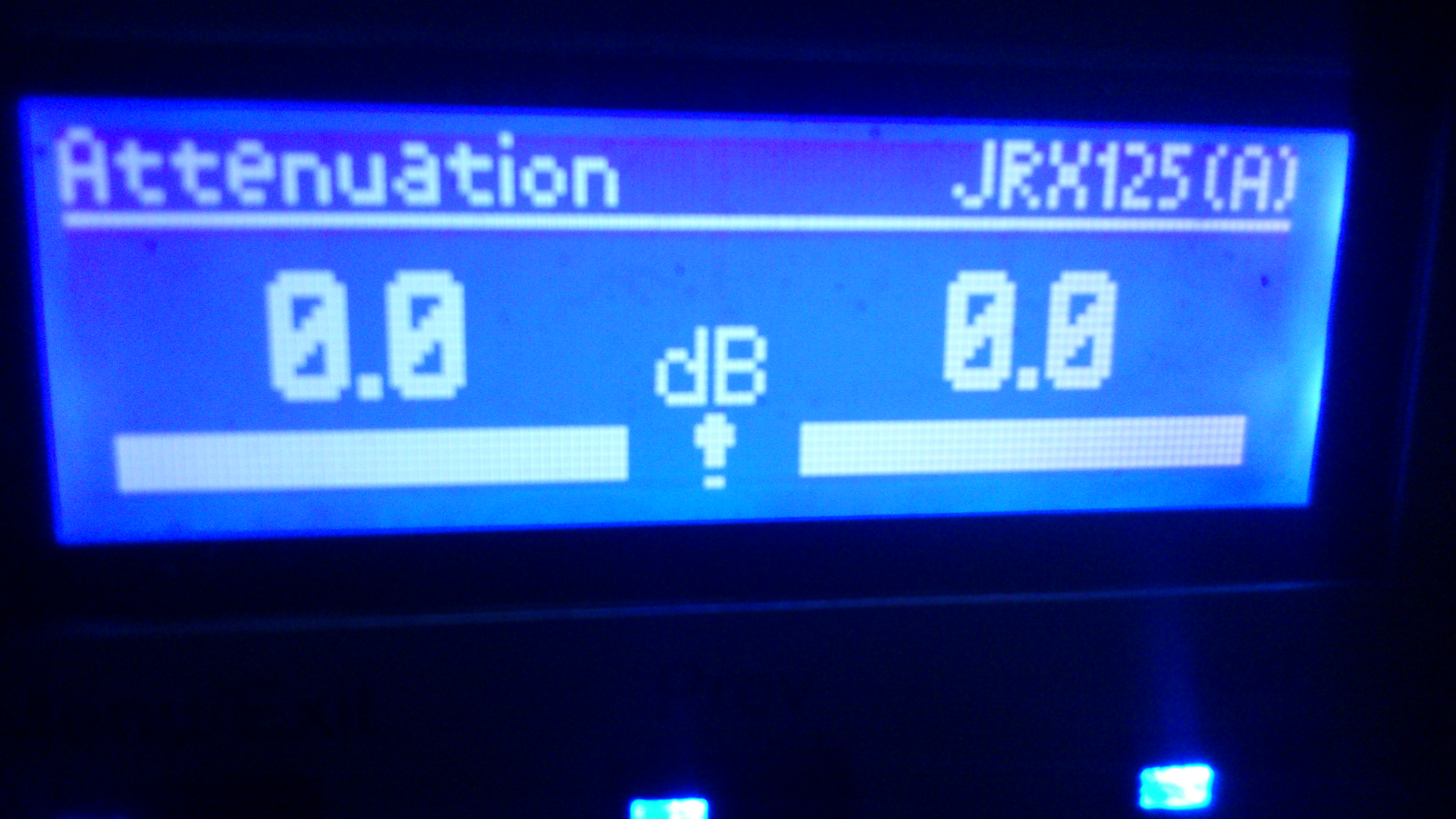

En av mina crown I-Tech 4000 steg dyker de upp ett utropstecken på displayen så fort man startar steget.
Vad är de som är tokigt?
Någon som varit med om de tidigare?
Läst manual men blir inte så mycket klokare....
Tack på förhand
// Marko

Du har haft något fel i steget som mjukvaran har loggat!
Kommer stå kvar tills du raderat det!
Det gör du i menyn.

Det behöver inte vara bara i mjukvaran, kan bero på att steget har loggat taskig spänning, konstig last på utgångarna. Finns en logg man kan läsa av i steget.

Tack för hjälpen grabbar, problemet löst!
Den verkar ha loggat för dålig ström. :?
