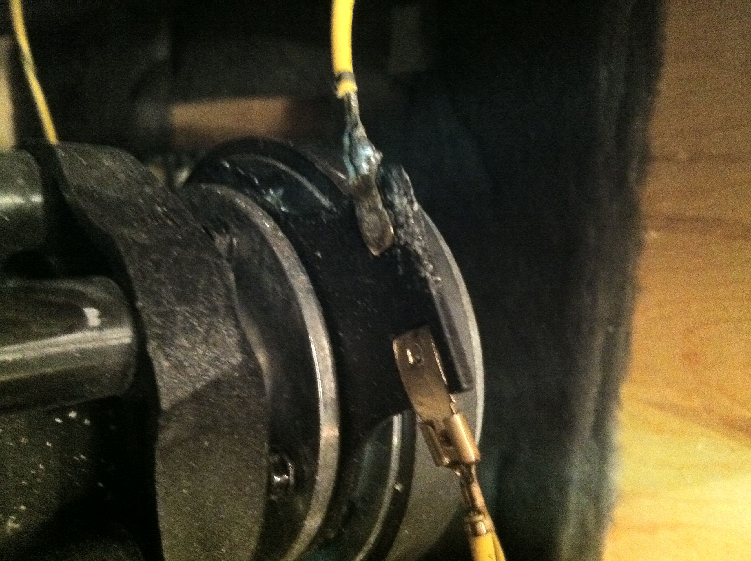

Vi har i dagsläget 2 st. JBL Mpro 215 (http://www.jblpro.com/mpro/PDF/MP215.pdf" onclick="window.open(this.href);return false;)
I en av dem så glappar ena polen i diskanthornet (se bild). Det fungerade ett tag med en krokodilklämma (http://www.kjell.com/?item=39382&path=5 ... ,556000000" onclick="window.open(this.href);return false;), men nu krävs det att man sätter dit en skiftnyckel för att det inte ska glappa, och det ser ju inte så estetiskt bra ut med en skiftnyckel som sticker upp :P
Se här:
Den vänstra polen sitter där, men det är själva "plastbiten" (Som antagligen innehåller någon kabel, vad vet jag :P) som glappar.
Någon bra idé på hur man kan lösa det utan att behöva skruva upp högtalaren varje gång :P
Tack på förhand :)
Hälsningar
Gustav Fröding
Inlägg: 4375
Re: Klyftig lösning för JBL MPro 215 sökes!
Ett tips är att byta membranet! Gänga bort driven å sen skruvar du bort 4skruvar! Skit enkelt
Eller löder du fast kopparkabeln mot kabelskon, sen tar du epoxy lim å limmar plastbiten
Jag kan hålla med att en skiftnyckel är lite overkill!
Psst Hade gärna sett en bild på den lagningen ;)
