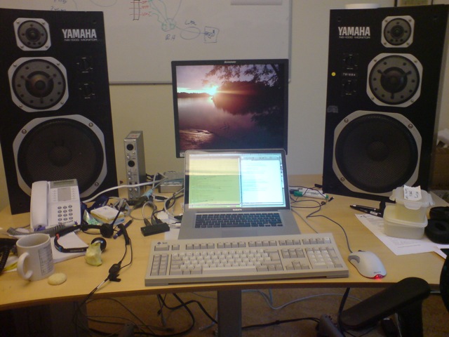

Re: Närfelts studiomonnitor
Inlägg av Måns Nilsson »
Det varierar med vilken studio.
De flesta talstudios har 1030 eller 8030. SÄndningsLedningen har 6010, DriftCentralen har 1029 eller 8020. Det står BarbaPappa-monitorer i en del musikstudios (där det också kan finnas B&W eller ADAM, lite beroende på ålder.) K1 (Kontrollrum i Studio 1, känt som Berwaldhallen) har 8040 plus sub i 5.1-konfig.
Nej, vi har inga över. Jag fick sukta rätt länge innan det här blev verklighet:

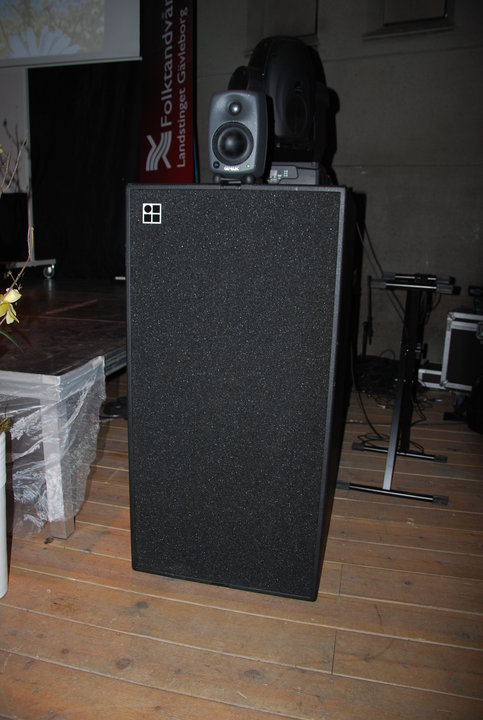

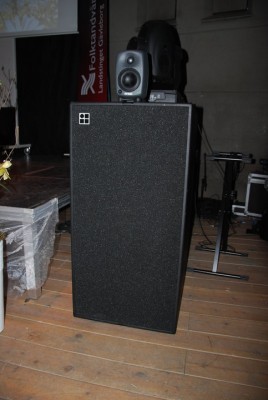

Inlägg av Toiva Savolainen »
Anton Stjärnbrandt skrev:"problemet" med de små genelec-högtalarna är ju att de inte producerar så mkt bas.
Det löser man såhär.

Mikael Thieme skrev: NS1000 kan man knappast kalla närfältsmonitorer i traditionell bemärkelse, inte minst för att avståndet (läs: vinkeln) mellan elementen blir groteskt stort på nära håll.
I bilden ett par postningar upp är det så att man får labba en del med rätt höjd på bordet för att det ska bli bra. Öronen i höjd med mellanregistret blir bäst, vilket inte är så underligt. Genomsnittligt minst dåligt, enligt fysiken, och det stämmer som sagt.
Mycket av den tidiga kritiken mot NS1000 grundade sig i Xelex-stegen som, kort och gott, sög. Det gör de fortfarande. Vi har såna kvar i lagret, ganska många, men vi har dem bara till sånt som inte är så viktigt. Skogis (Bosse Skoglund, skyldig till massor av P3 Live, bland annat) på Produktionsservice sa "Vi ska väl inte utsätta dig för ett par Xelex" och grävde fram ett lagom stort NAD-steg. 2*45W om jag minns rätt.
