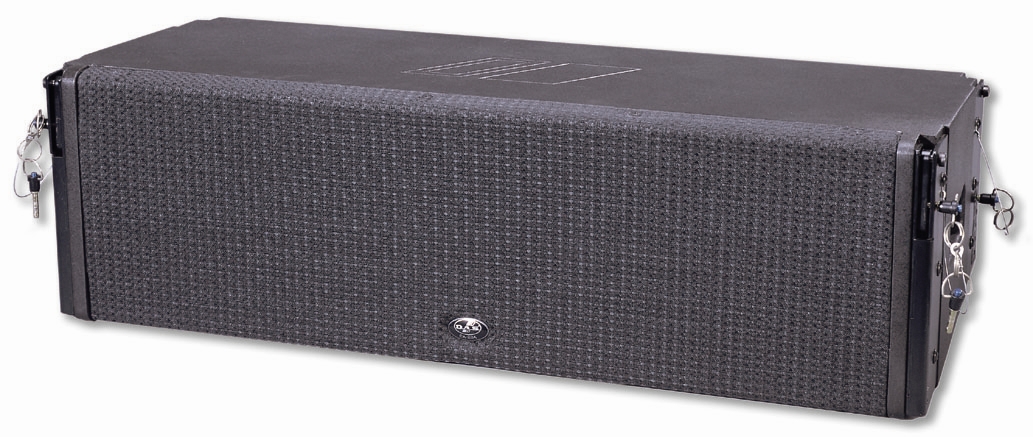

D.A.S Aero Series CA-28
Någon som har erfarehet av detta sytem/lådor? :D

Är dom aktiva nicke?
//Carpvik
Det är dom.
Det finns 3 modeller... Jag har skrivit fel i överskriften. Jag menar CA-28B som jag är nyfiken på! Jag har LAB stegvagnar sen tidigare samt DBX 260 filter
CA-28 rent passiv
CA-28B två vägs aktiv/passiv
CA-28A

Nicke. Hör med Samme här inne han har rattat på dem. Jag va bara med och rigga och det lilla jag lysnade på dem så va det inget som impade på mej.

Jag har haft med dom att göra... Det som gjorde mig bekymrad, det var att dom lät olika på olika ljudnivåer... När jag provade dom körde jag ett Crown MA 5000VZ på 8":arna och Crown MA 3600VZ till 2"... Det verkade som att 8":arna komprimerade av sig själv väldigt tidigt. Vilket gjorde att den blev riktigt elak på höga nivåer, men ganska soft på lite lägre. Det är lite irriterande. Orginal parametrarna var itne så mycket att använda, men det är ju alltid en smak sak hur man vill att det ska låta. Annars så är det en robust låda.
