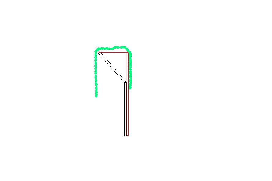

Jag kan berätta att jag har gjort "konferansljud" i stora hallar.(fotbollhall)
Jag hade typ 20st i rad, Jagbyggde med vanliga mässväggar/monterväggar. Ställde dom som vanligt på högkant 2.5m Sedan så la jag en liggande snett inåt i 45grader mot konferansdeltagarna. Så gjorde jag runt om hela rummet. För att dämpa ytterligare så la jag molton tyg över kanten så det hände ner ca 1m ner över den vinklade delen.
Det funkade kanonbra, ingen överhörning till andra "rum"
Ska se om jag kan göra en lite ritning i paint .-)

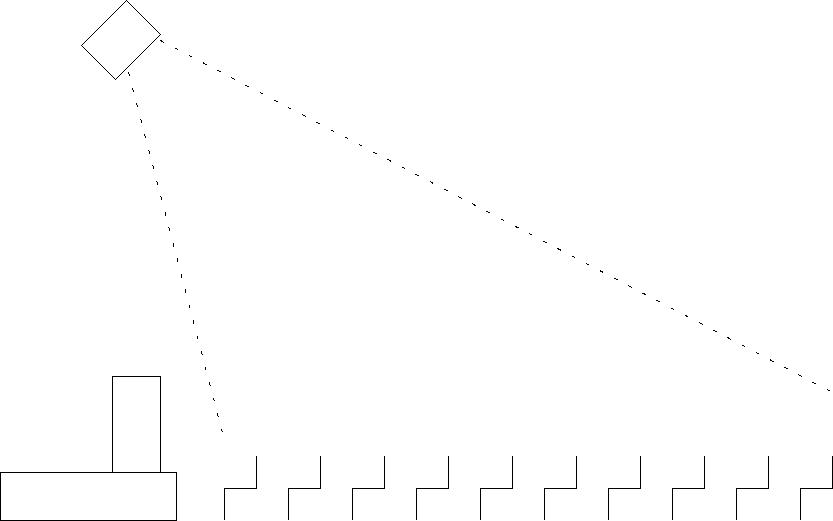

Välj en högtalare som har kontrollerad spridning över det önskade frekvensområdet.
Häng den högt ovanför talaren och rikta den så att den täcker ända bak, men inte längre.
http://vvv.besserwisser.org/Public/Bilder/coverage.jpeg
Det är det lätta och kompletta svaret
