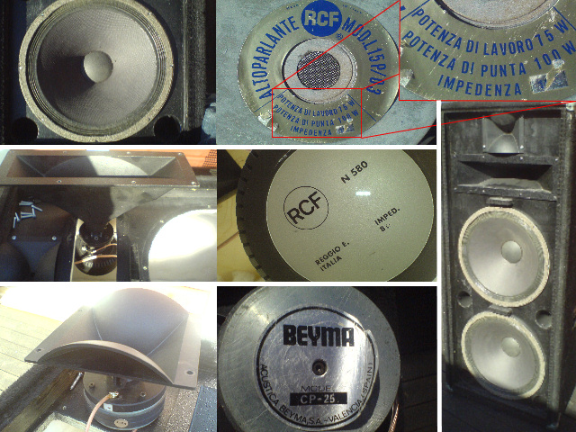

Jag ska byta alla element och delning i två passiva fullrange-lådor.
Jag köpte dom på musikbörsen för 3 år sen för 1500 st.
Högtalarna låter hemskt men sjävla lådan är jättebra å fin.
Så nu vill jag ha förslag på element och delning att sätta in.
gärna kunna få ut mycket bas så man slipper släpa med sig extra baslådor på minde jobb.
De sitter dubbla 15" element och två mellan/diskant-drivers i varje låda nu, men jag kommer att bygga om fronten å göra nya håll om de skulle behövas för dom nya elementen.
Prisklassen spelar ingen större roll, men håll gärna ner priset så gått de går.
På bilden ser ni vad som sitter i den nu.

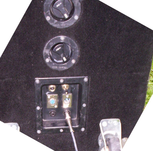

Lådan är på 263 liter. Men nu när jag tagit mej en funderare så kanske jag borde börja med att byta delningen i dom. Jag hittar inge tillverkare eller model på den nuvarande delningen, men här har ni en bild på den med.
Jag hittade väldigt bra information om den översta diskanten: http://www.usspeaker.com/beyma%20CP25-1.htm
Men jag hittar ingen info alls om dom andra elementen, har ni nån länk eller datablad till dom?

Varför har du tagit kort på 2st potentiometrar och XLR/Tele-kontakter, delningsfiltret sitter inuti lådan
Det ända man kan få fram värden ifrån det är att titta på de olika komponenterna (Kondensatorer och spolar) för att antingen räkna ut eller köra i program för att veta vad för delning det är.
De potentiometrar du tagit bild på är endast till för om du anser att diskanten "spelar" högre än vad mid och bas gör, dvs. att ljudet blir "skrikigt", genom att ändra på dom så kan du sänka diskant och få ett inte lika "skrikigt" ljud.

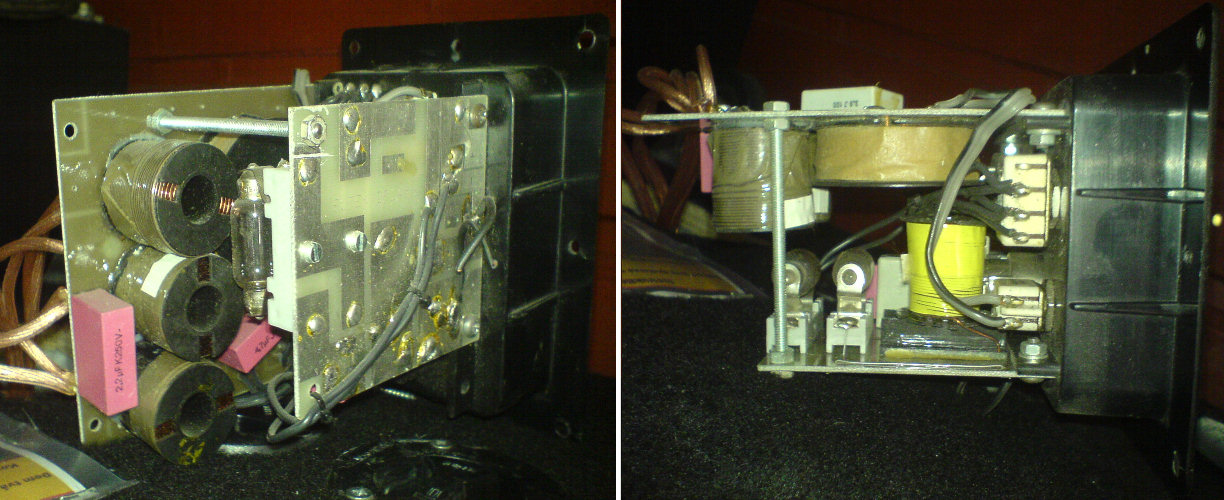

Jag skruvade ur delningsfiltret och kände bara; "-Vart ska jag börja..?"
Dom är helt körda skulle jag vilaj säga, den som bygg dom har bara gjort så att 1 av 4 ingångar funkar.

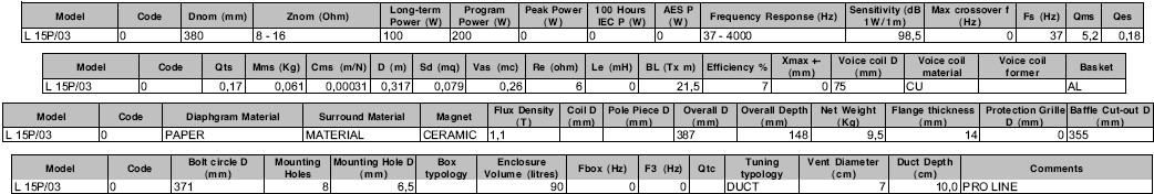

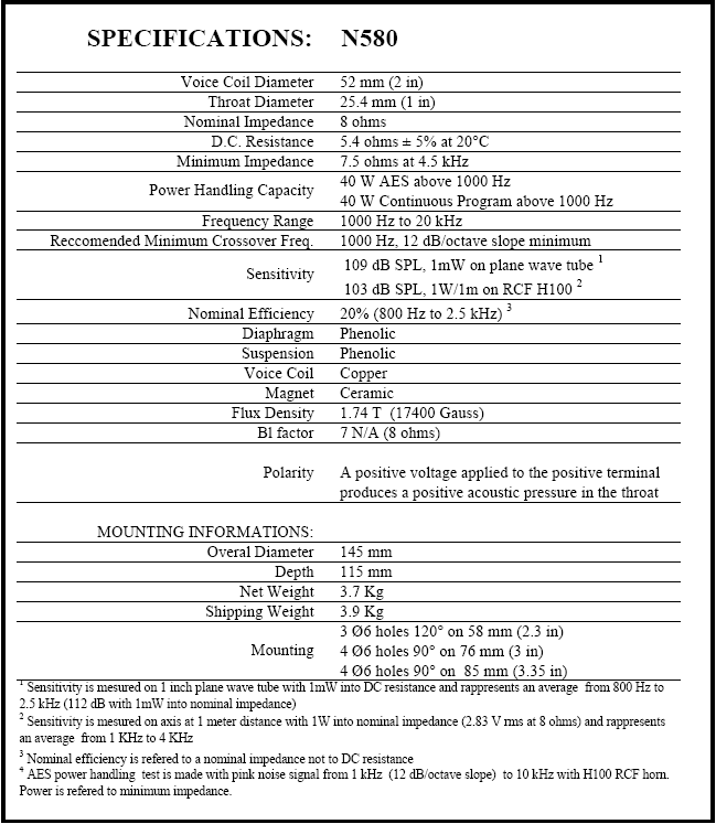

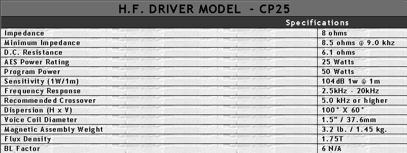

Jag kontaktade RCF i italien och fick datablad av dom till elementen. (se bilder)
Jag lägger upp all data jag fick så har ni lite att läsa och gå efter..
Lådan är som sag på ca 263 liter.
Nu är jag inte allt för insatt i ämnet men hoppas ni kan hjälpa mej fram till den bästa delningen till dessa element.
De kommer kanske bli separata delningsfilter till varje högtalare eller allt-i-ett som det är nu?
