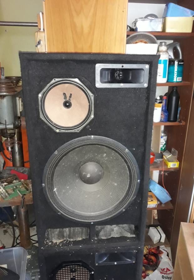

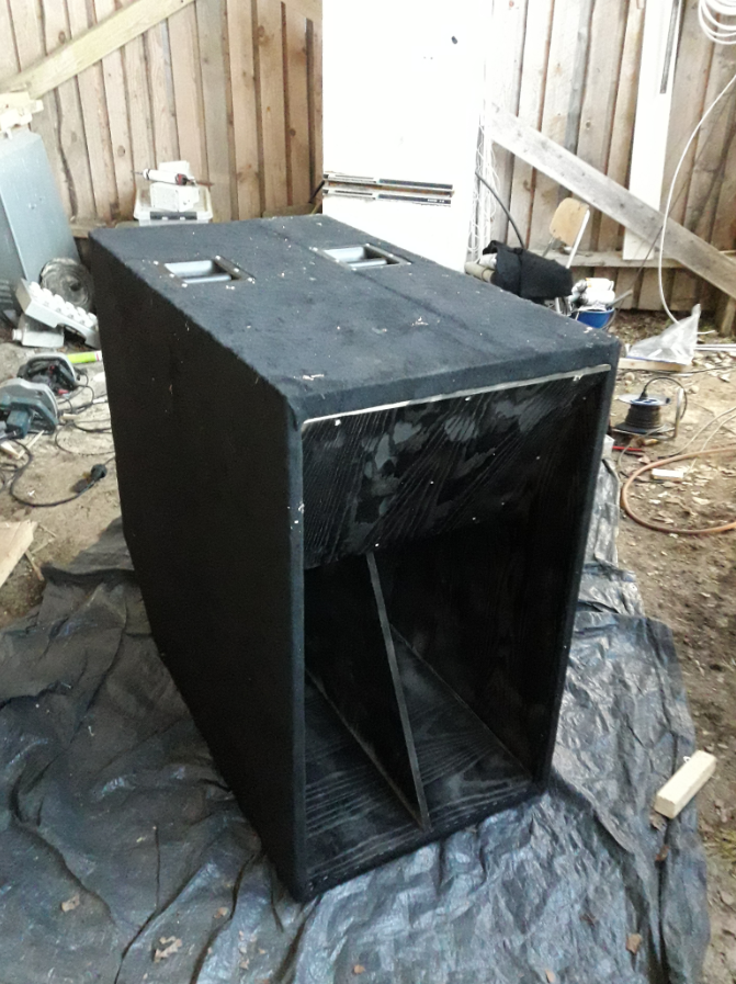

Nu har vi börjat göra topparna. Det fick bli horn, resten av gänget var helt säkra på att det hskulle bli skitbra, så vi valde ut hornkonstruktion utefter vad vi sett elementen i. Som basdel blev det en variant av HD15 som skulle passa för mitt HP15W element och som mellanregister så fann vi det bättre med 10'' då basen måste delas av vid 250hz. Styrning sker med ett vanligt aktivt 3 vägs delningsfilter
Dock kan ingen riktigt svara på hur vi gör med diskanten.
Vi ville ha högtalaren så kompakt som möjligt, så vi funderar på var man kan sätta diskanten, lådan består av ett bashorn och ett mellanregisterhorn då vi var säkra på att det går att sätta diskanten som koaxial framför midhornet.
Behöver jag ha en fasplugg i midhornet? Vad har en sådan för funktion? Skulle jag kunna bygga in diskanten i den, eller använda ett koaxialelement som mellanregister? Midhornet är ett vanligt rakt horn

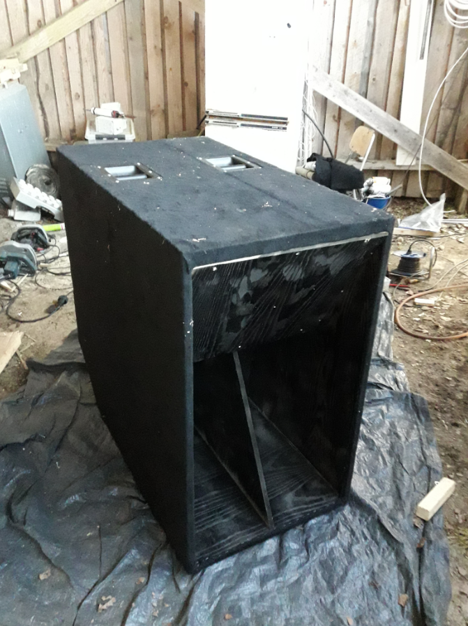

Nu så är topparna och 2 basar fixade.
Basarna blev rena monster. Det visade sig att Billebros 22 tums bas passade skitbra i ett TS42 horn, det blev helt galet mycket bastryck från dom. Bara 2 st 22 tum horn lät betydligt mer än de 4 L36 som de hade på Björket. Och dom går djupare ner i frekvens.
Det enda som fattas är mellanregisterhornen i topparna. Frågan är hur man ska göra dom för att det ska bli bäst. Behöver jag den där faspluggen?
Frågan är också om jag ska göra hornet i trä eller jag ska svetsa ihop ett i metall?
De jag har heter RilaSA25 och de satt i ett par andra högtalare. Och dom låter helt fantastiskt bra, och dom har blivit grillade med höga efferkter i åratal...

Hej alla
Så här blev det.
Behövdes visst inget horn till topparna då de drar på något djävulskt när man hyvlar bort 100 hz.
Ljudet blev helt fantastiskt, väldigt bra ljudkvalitet, mycket bättre än det brukar vara på konserter. Och topparna blev kompakta som jag ville, de väger 30 kg styck. Men de har ett otroligt stort ljud, spelar högt och tydligt hundratals meter, med bibehållen klarhet i ljudet. Så piezo-diskanten är det med andra ord inget fel på.
Basarna är allt annat än kompakta, riktiga monster på 110 kg styck. Men fy helvete vilket bastryck det blev från dom, känns nästan som att tarmarna ska flyga iväg. Har aldrig varit med om värre. Trycket från dom känns också i magen hundratals meter bort.
Så nu har dessa galna högtalare många vilda fester framför sig
Så här blev det.
