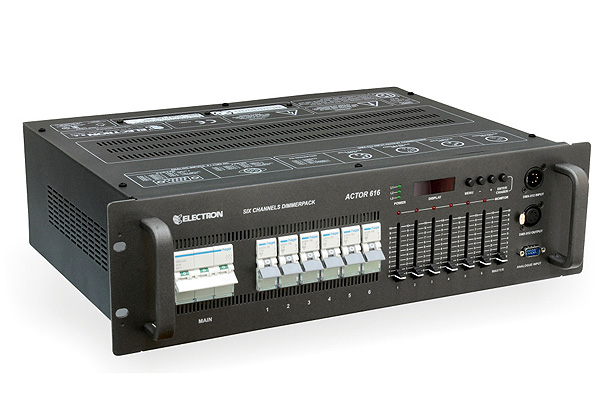

Vad menar du med detta? "lyckas man hitta en dimmer med reglar direkt på dimmern skulle jag tipsa om det" ?Joel Sjöbergsson skrev:Jag skulle också köra på glöd som frontljus. Anledningen är för att det blir väldigt mycket snyggare ljus och ledar kan även lätt flimra, speciellt om man köper de lite billigare varianterna.

- Jonas Larsson
- ljudoljus.net admin
- Inlägg: 1890
- Ort: Skövde
Re: Söker tips på ljus till film
Något liknande denna kanske han menar:
Finns ju rattar även på tex Okero, men kanske är lättare med regel än ratt. Enklare att se hur man ställt de olika kanalerna.
