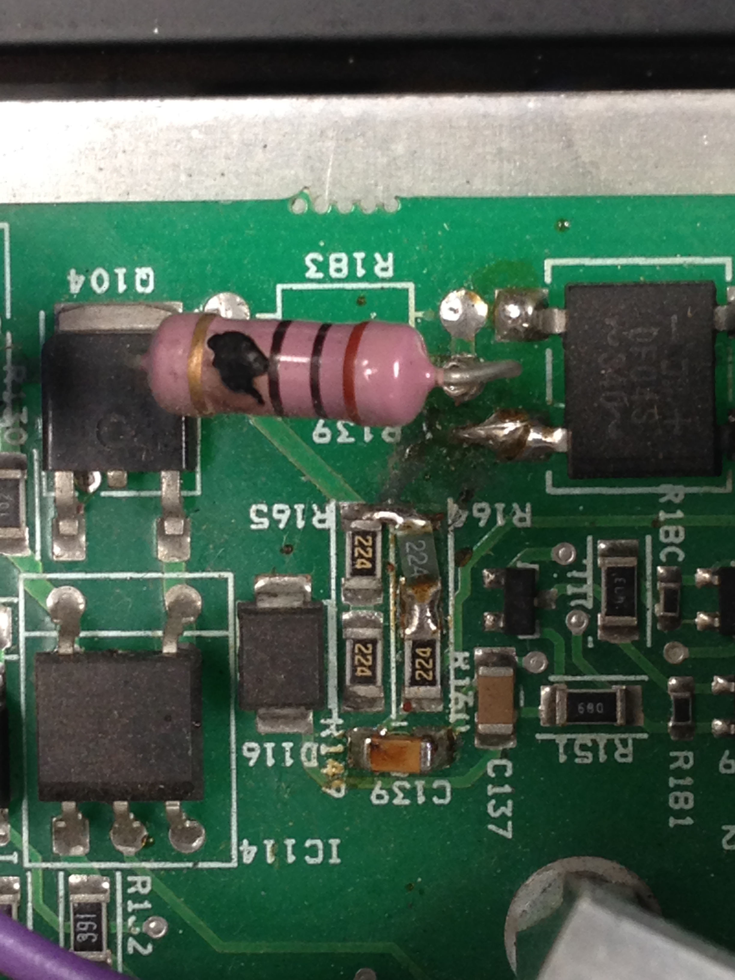

Fick tillbaka ett trasigt strobe efter en hyra, verkade heldöd. Öppnade upp och såg två komponenter som såg illa tilltufsade ut (se bild 1), R139/R138 och R164. Bytte ut de komponenterna mot nya med motsvarande värde; 10ohm, 1W, 5% på kolfilmsmotståndet och 220kohm 0,25W på SMD. Kopplade på nätspänning och det stod gnistor ur kolfilmsmotståndet, antar att motståndet belastas med betydligt högre spänning eller ström än vad det tål, men varför, och hur löses detta? Jag vill ju hellre att xenon-röret blixtrar än motstånden på kretskortet. 8O

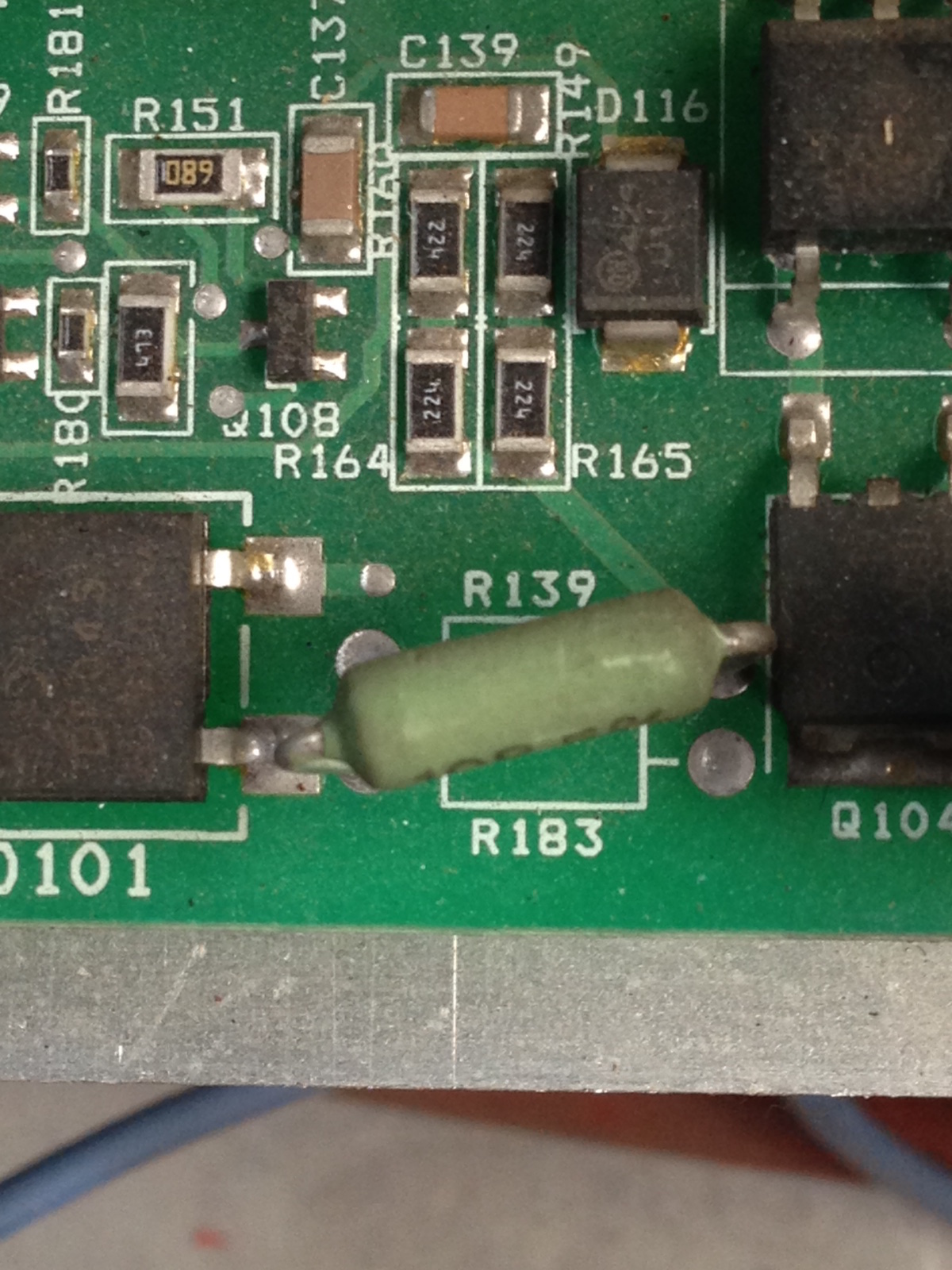

Lägger även upp en bild 2 på hur ett helt fungerande kretskort ska se ut på samma ställe.

motståndet är nog bara symptomet

Vet du vad de har gjort med det?
Har du mätt efter trafon och sett om den levererar den/de spänningar som den ska till kortet? Tänkte om de har kört 400v i den på något sätt och eldat upp trafon som smält ihop och nu lämnar för hög spänning eller något liknande ut på sekundärsidan.
