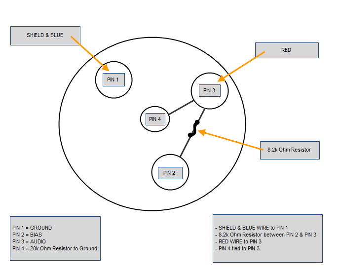

Långsökt men finns det någon som har kontakterat Sennheiser headsets till Shure beltpacks?
Vi har inför kommande turné haft behovet att kontaktera Sennheiser HSP-4 för Shure och utfallet har inte fungerat och jag vet inte vad som spökar.
Vid ett tidigare AB-test av headset så spelade jag in HSP-4:an med Sennheiser ew100g3 och har nu efter prodrep spelat in HSP-4:an med Shure UR1, samma mixerbord och signalkedja på båda inspelningarna.
Följt Sennheisers anvisningar men har ju tappat all HF i Shure konfigurationen.
Sändaren peakar inte på insignalen.
Någon som har en tanke?

Re: Sennheiser headset till Shure beltpack, anyone?
Hej
Här kommer en bild som beskriver hur du kopplar sennheiser till shure ta4f.
*edit, läste lite snabbt, du kanske redan hade gjort enl skissen?
