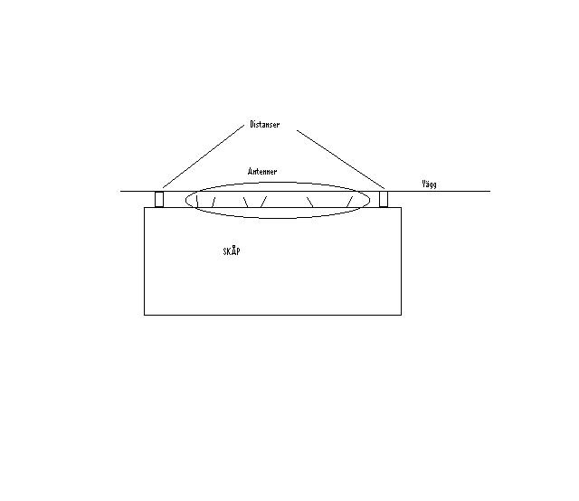

Om antennerna bara kommer utanför skåpet, är det ok då.
Jag tänker mig en lösning med att sätta antennerna utom räckhåll för klåfingriga elever bakom skåpet mot väggen och därefter bulta fast skåpet i väggen, således hamnar skåpet rel. nära väggen (5cm??). Tror du detta är ok?
Bifogar en riktigt snygg ritning.

En kombinder med en riktantenn utanför löser problemet.

Att bygga in antenerna bakom skåpet som står nära väggen så kan du i princip ha antenerna i skåpet. Det man bör aträva med fri sikt mellan antenner och sändare. RG58 kabel är inte så dyrt så montera som högt uppe på en vägg i scenrummet är den bästa lösningen.Johannes Nordgren skrev:Ok, make sense.

Jag nämnde detta i första inlägget.Anders Brandén skrev:En kombinder med en riktantenn utanför löser problemet.
Problemet avser 3st ew300 g2 som utgått så jag har ingen möjlighet att köpa en ny asp2 samt antennförstärkare om jag inte hittar en beg. De jag hittat har även system de vill sälja och de vill jag inte ha....
