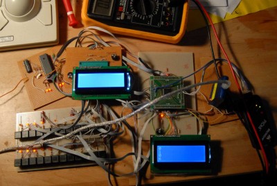

Här är några bilder på ett system som jag har gjort. Panelen är fortfarande på labbstadiet.

- Kontroll för 8 telfrar med diagnostik från telfrarna
- Styrkort för inbyggnad i / bredvid telfern.

Nu är oxå en större kontrollpanel på gång
- upp till 24 telfrar
- rapportering från varje telfer
- dubbla CAN 2,0 bussar
- och en massa annat
- Kontrollpanel som just fått liv....
