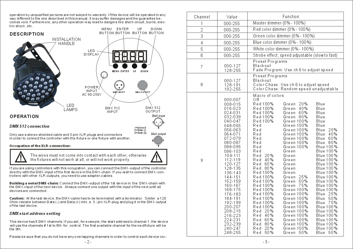

- Inlägg: 4374
Re: LED ljus med 4 olika dioder?
Jag har en pdfAnton Gildebrand skrev:Nicke: I en PARnel alltså? Finns det något att läsa om den nånstans? Lät intressant
- Inlägg: 4374
Det var en JPEG bild
- Anton Gildebrand
- Inlägg: 1023
- Ort: Uppsala
Vad kostar en sån då? Tillverkare, modell?
- Inlägg: 4374
Som sagt det är en NO Name, modell: RGBA 3603 eller RGBW 3603 Pris?!? ca 1500kr netto plus moms och frakt, jag får veta exakt pris när leveransen är här. Priset kan bli bättre vid stora volymer, nu köpte jag 20stbara
