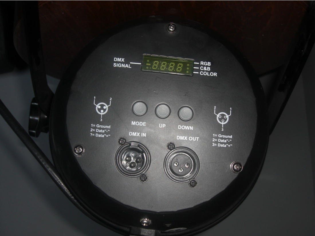

Vi har en RGB Par 64 som har legat ett tag.. Nu tänkte vi få igång den så att vi får någon nytta av den!
Den är av märket Skytronic / SkyTec.. Enda infon jag hittar om den är på denna sida: http://de.skytronic.com/product/product.php?s=150.287
PDF'en säger inte mycket om vad som kan vara fel..
Nu till problemet!
DMX panelen inte verkar gå igång! även med eller utan ljusbord inkopplat.
Manualen som jag hittade på ovanstående länk säger att den skall testa sig själv i 2 sek sen skall den starta..
Det enda som händer är att fläkten startar.. sen inget..
Jag har testat att hålla in knapparna och liknande, men utan resultat!
Jag har kollat säkringar, lampor och kablar.. men inget verkar fel!
Vad kan vara fel/Vad gör jag för fel?

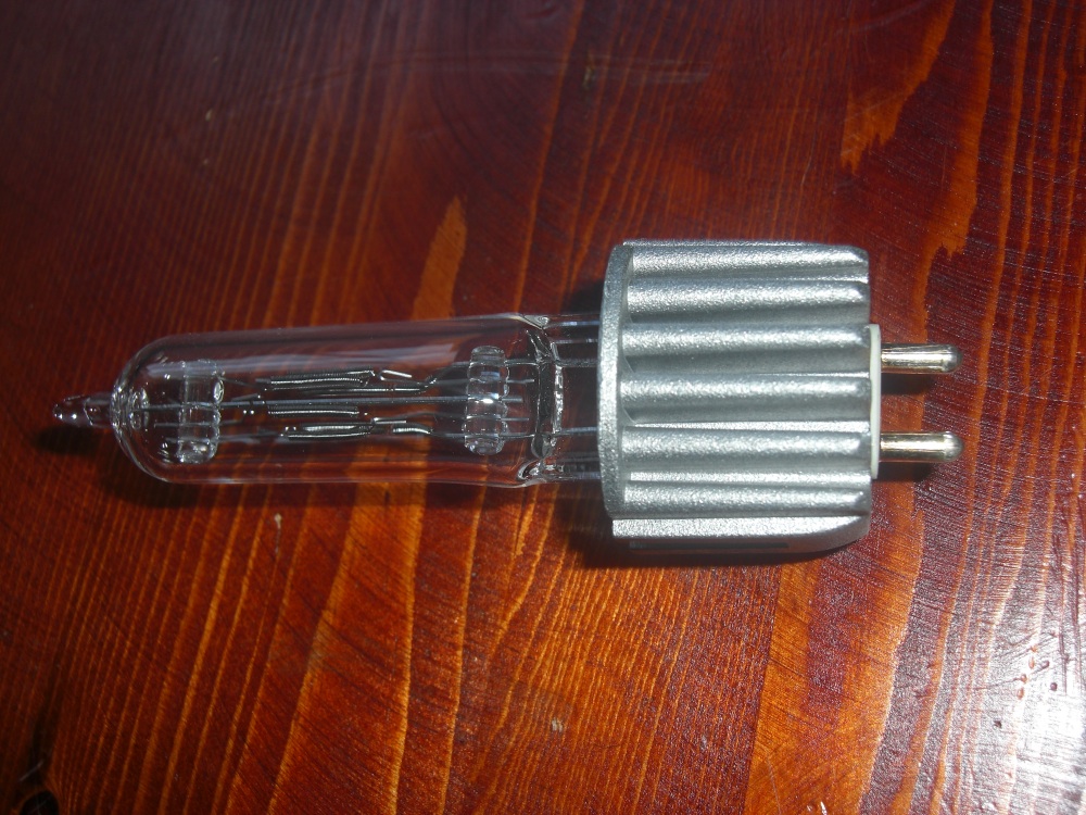

- 3st HX600 220V/575W Lampor sitter i.

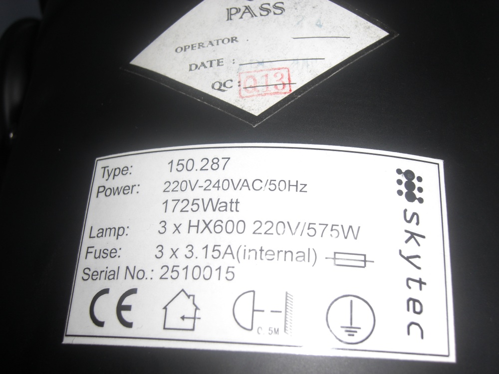

- Etiketten på sidan

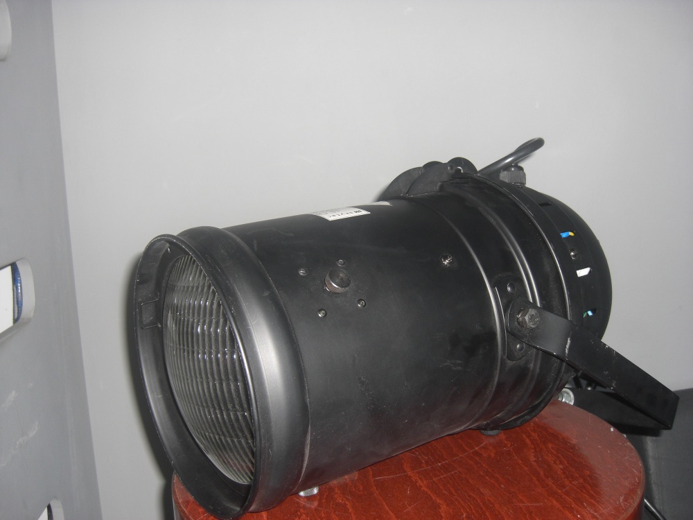

- Armarturen

Gustaf har helt rätt!
det sitter tre stycken lampor med varsitt färgfilter.. sen skall dom väl dimmas olika mycket beroende på DMX signalen.. men eftersom den inte vill fungera så kommer det inget ljus!

Liten kul Update för dom som tycker det är kul!
Efter att jag irriterat mig på att den inte fungerade så gjorde jag ett nytt försök att få DMX-panelen att hoppa igång!
Jag lurade mig själv ganska mycket med att det stod "FUSE: 3 X 3.15A(internal)" på etiketten.. Så jag hade ju missat en, ganska gömd, säkring..!
Så nu är DMX-panelen igång, ska bara komma ner till kontoret och testa den på ljusbordet..!
