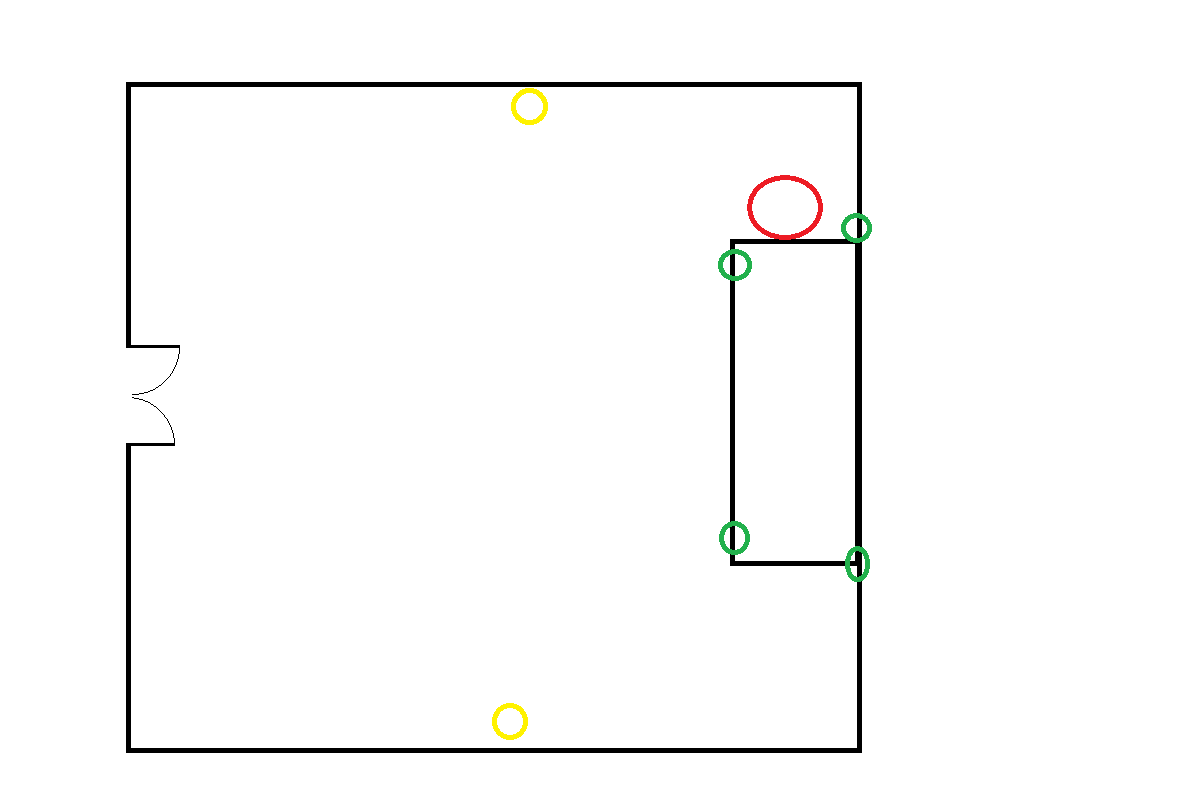

Bild och bild... Just nu saknas golv och innerväggar, så det är kanske inte så mycket att knäppa kort på. "Planlösningen" ser ut som nedanstående snygga paint-illustration. Röd ring är "teknikhörnan" (nära till elcentralen). Gula ringar är där jag tänkte sätta upp ett par vertikala rör att hänga några lampor i. Gröna ringar är fast monterade högtalare.
Plats finns att dra 50 mm rör om det skulle behövas.

intressant varför högtalare ut fas?

Jag tänkte bygga baslådor under scenen och ha övriga högtalare på väggen bakom.
Men det är så att säga "vardagsuppsättningen". Tanken är att det ska vara enkelt att ställa upp och koppla in andra högtalare vid publika evenemang som kräver lite mer.
