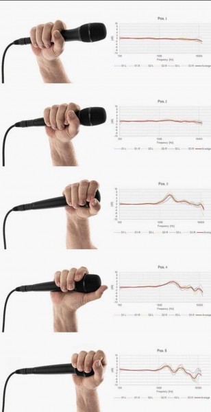

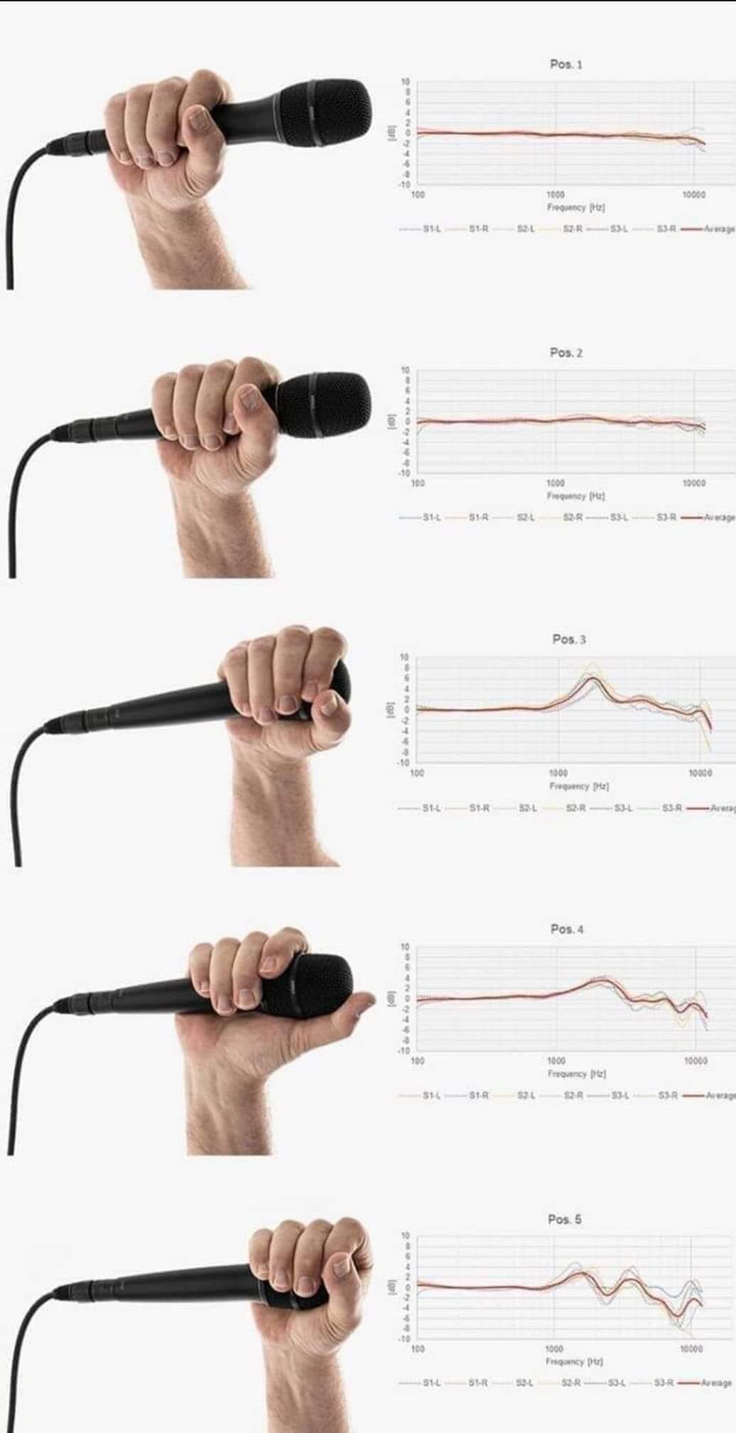

Mycket bra tips!!!
Jag jobbar ofta med singel akter å har ofta olika lead Singer som inte kan hålla i en mic!
Jäkligt jobbigt att få ut bra dynamik ur medhörningen utan att få återkoppling!!
Så mitt extra tipps, ha en mic ”träning” för dessa sångare!

Ja den är bra! Har lite planer på en video kring hur en ska hålla micken, för nybörjare :D
