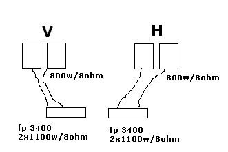

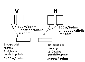

Jag var otydlig.
När jag skrev två högt per kanal menade jag två vänster som drivs av en fp3400 och två höger som också drivs av en fp3400. Är det då bäst att köra en förstärkarkanal per högtalare eller bryggkoppla och köra två parallellkopplade högalare per slutsteg.
Skillnaden ligger alltså inte i hur många förstärkare utan i hur de används.
Det första alternativet visar jag nedan. Bryggat/parallelkopplade högt verkar ju bättre eftersom det skulle ge mer effekt per högtalare. Har jag rätt? Eller finns det nackdelar?
