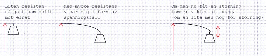

Jonas Larsson skrev: Niklas>Vad menar du med att resistansen är för hög i matningen? Aldrig hört det uttrycket. Resistansen i kabeln lär ju vid dessa belastningar vara försumbar, om du tänker på ev spänningsfall?
vi ska betrakta elnätet som en pinne som du har sitter på en motor som går upp och ned hela tiden
och skälva kabeln är en pinne som sticker ut ur den motorn förbrukaren är en grej i andra ändan som går upp och ned i samma takt
har du en kort pinne typ 1cm lång och och 1cm i diameter kan du ställa över tonnet på andra ändan nästan orubbligt
om du istället har 1 meter lång pinne kanske du kan lasta 5 kilo innan pinnen börjar kröka sig
om du nu slår till pinnen kommer den vibrera
så vad försöker jag säga
jo pinnen är resistansen ju längre pinne desto högre resistans ju längre pinne destomer kan andra laster påverka och störa dina laster
om ni förstå eller inte förstår så kan ni skriva

kan försöka med lite ilustrationer men det är nog svårt
får nog bli på likström i sådantfall
Niklas Elste
Inlägg: 2169
Re: Ljudkort/strömspik/aktiv ljudanläggning.
Inlägg av Niklas Elste »
Ok nu har jag försökt rita hoppas det är lättare att förstå
obs DC

Ahha nu får står jag lite bättre men bara lite. Jag antar att du är inte så väl utbildad på el.
Det jag tror du håller på att förklara är just den spänningsfall som blir vid för långa kablar. Nu pratat vi inte om längder som finns i en byggnad utan kraftledningar. Jag vet ett elektronik företag som låg på landet. Tanken fån början när de drog fram matningen va att driva två fritidshus mitt ute på landet. Kabel area valdes efter det. I det ena huset blev det året runt boende och senare företag. Resultatet ena byggnaden va avsäkrat med 16A och den andra med 25A och matar kabeln va en gammal 6mm2 kabel. Där fick man Det med (pinnen) effekten. Där emot få fick man inga spikar på faserna utan ett spänningsfall på faserna när stora effekter kopplades in typ värme mm. Nollan i kabeln blev oxå för liten vilket gjorde i byggnaden som va avsäkrat 25A blev det spikar men de spikarna men de spikarna märktes inte av i byggnaden utan endast i matar kabeln.
Inom järnvägen har de oxå problem med dålig nolla, långa kablar och att de för enfas men de löser det genom en sugtransformator var 5:e kilometer och att alla fordon som ger ut 1-fas växelspänning av högre spänningar oxå har en sådan.
Men i en byggnad nä. Där är de långa kablarna försumbara. Långa kablar ger inga spikar utan en spännings sänkning och ström begränsing. Har du mycket spikstörningar så lös det med ett RC-nät. Resistiva belastningar som har nämnts i ovan kan ge spikar. Men det är inte belastningen i sig som ger det utan i värmeelement tex så har vi en termostat som kan bli gammal gnistan i den kan ge spikar när den blir sliten. Så ha förvana byt ut gammal el med tiden den kan lösa mycket problem framförallt det kan vara en brand risk.
