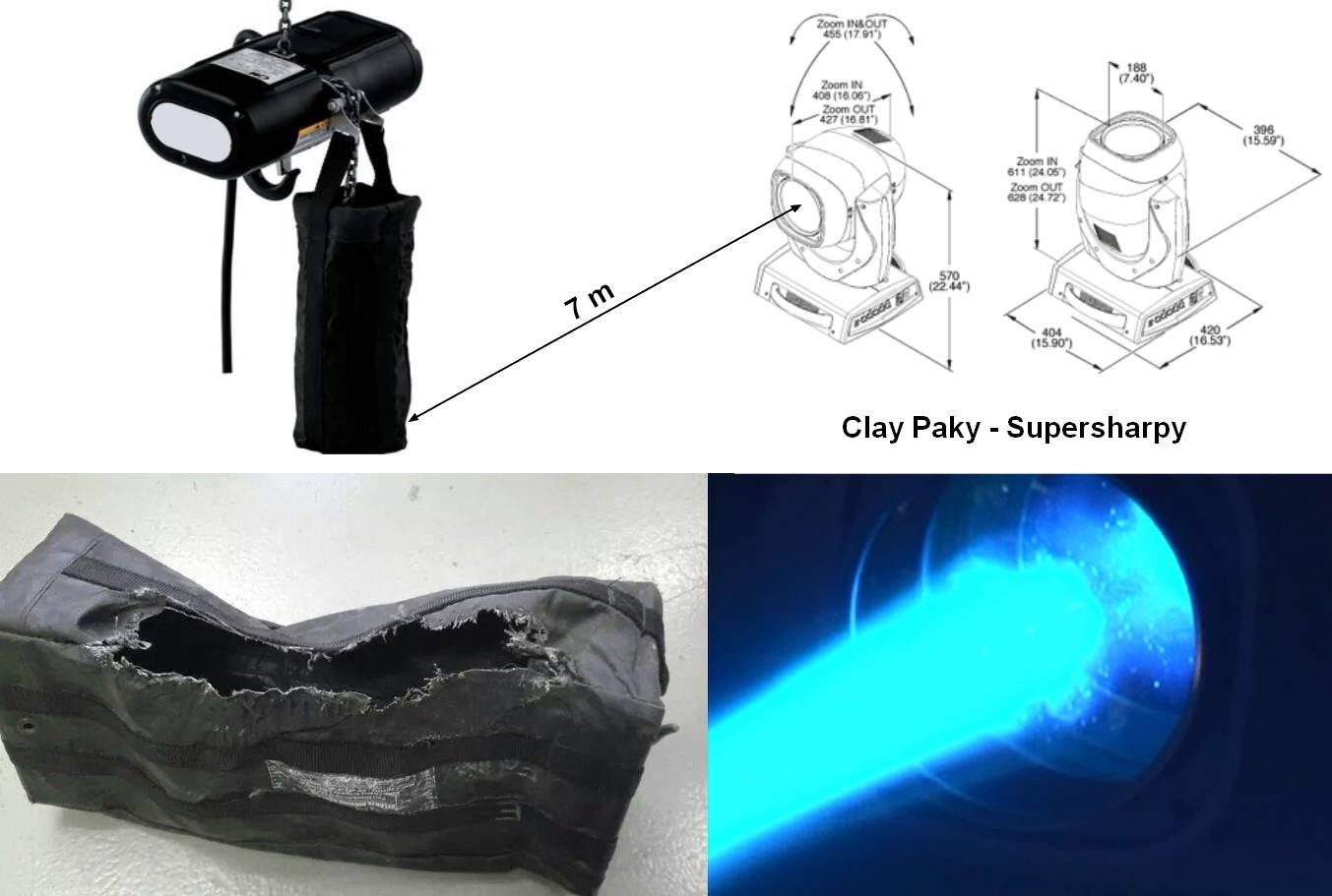

Liten varning/påminnelse: läs instruktionerna... detta är en kedjepåse som hängde 7m ifrån en super sharpy...
De har 18(!!)m säkerhetsavstånd!
(Bilden stulen från internet)

Ja, akta slings, kablage, stärkare, trummor och MÄNNISKOR.
Det dröjer nog inte länge innan det krävs speciell utbildning/tillstånd för att använda dessa... :/

Det var som fasen, kan ju hända ganska tråkiga olyckor/dödsfall.
Har själv märkt att det började ryka lite när en Rush beam stod och lyste på en case lite för länge från ett par meters avstånd.

oj oj backdroppen kan vara i fara ser det ut som trotts flamskydd
det nya får bli ljusbord med antibrand funktion områden dör lampan inte får stå still helt enkelt

Backdroppen pulveriseras av värmen :)
