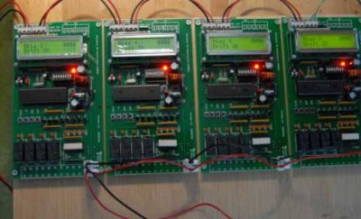

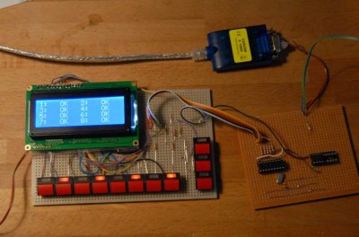

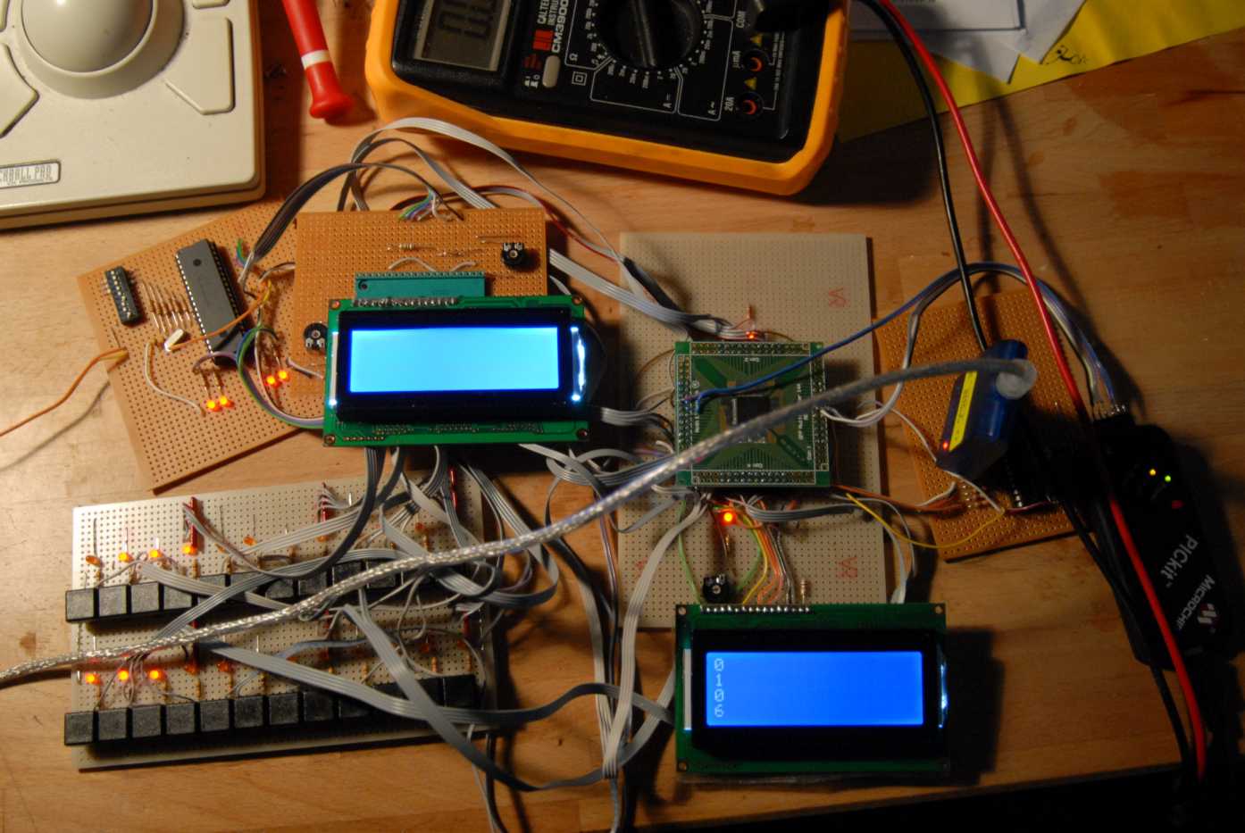

Man vill INTE använda DMX till det här.
CAN 2.0 är ett mycket bättre alternativ som dessutom erbjuder
- Dubbelriktad kommunikation så att telfern kan prata tillbaka till kontrollern
- Säker kommunikation med inbyggd CRC i protokollet
- Prioritering av trafik från kontrollern
- Diagnostikverktyg finns för CAN så att du kan utveckla din programvara
Här är några bilder på ett system som jag har gjort. Panelen är fortfarande på labbstadiet.

Läckert Schema?
Vad använder du för MCU?
