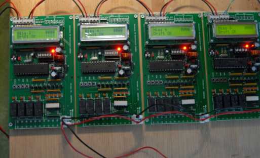

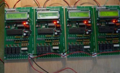

Man vill INTE använda DMX till det här.
CAN 2.0 är ett mycket bättre alternativ som dessutom erbjuder
- Dubbelriktad kommunikation så att telfern kan prata tillbaka till kontrollern
- Säker kommunikation med inbyggd CRC i protokollet
- Prioritering av trafik från kontrollern
- Diagnostikverktyg finns för CAN så att du kan utveckla din programvara
Här är några bilder på ett system som jag har gjort. Panelen är fortfarande på labbstadiet.

Kontroll för 8 telfrar med diagnostik från telfrarna
Styrkort för inbyggnad i / bredvid  telfern.

Läckert :D Schema?
Vad använder du för MCU?

Det där var häftigt!! Bra jobbat.
Kom gärna med en fortsättning :-)

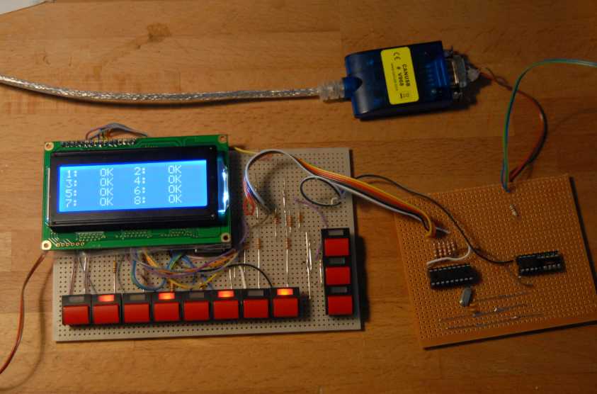

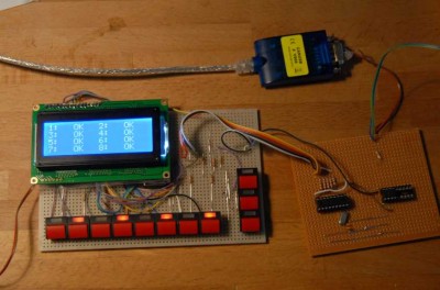

Nu är oxå en större kontrollpanel på gång
- upp till 24 telfrar
- rapportering från varje telfer
- dubbla CAN 2,0 bussar
- och en massa annat
Kontrollpanel som just fått liv....
