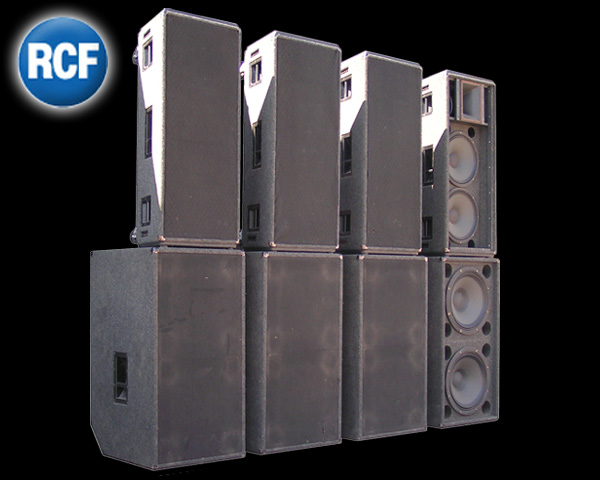

Visst kan grabben få tag i ett Pa för 150000krGustaf skrev:Och det alla verkar ganska tydliga med är att för 150k får man inte ett komplett PA hur gärna man än vill. Om man ska kunna arbeta med det.
undantag finns men det är inget som nån här skulle använda frivilligt!
Tittar man lite snabbt på blocket finns det mycket beg.
Tex Crypton killarna har bara ett hög.system för ca 65000kr
