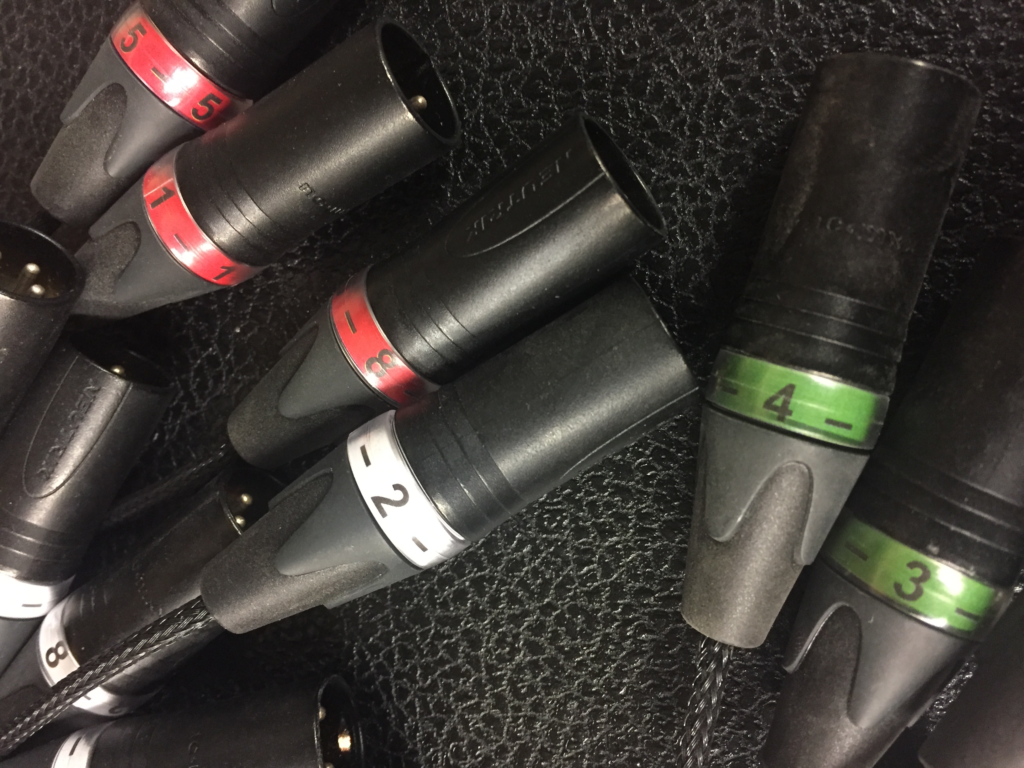

Köp Neutric nya xlr. Den har olika ringar, bla en transparant. Skriv ut va du vill på färglaser!!
Wholllaa, hur snyggt som helst!!
Jag har en A4 mall med massa olika text
Ska försöka fixa en bild

Skulle du vilja lägga upp mallen för det är nog fler än jag som skulle ha nytta av den.Nicke Löfgren skrev:Köp Neutric nya xlr. Den har olika ringar, bla en transparant. Skriv ut va du vill på färglaser!!
Skickat från min GT-I9505 via Tapatalk

Re: Numrerade kontakter
Wholla
Tack till Eskild, min forna granne för kopia.
Använder inte dessa själv, har gjort mina egna, men DET är en firma hemlis
Kör på dessa och lycka till!
mvh
Micke
Teater & Lysteknik
http://www.teaterlys.se" onclick="window.open(this.href);return false;
mvh
Micke
Teater & Lysteknik

- Inlägg: 4376
Så här ser det ut på mina piskor

Hoj Nicke
Vad är det fö färgkoder du kör?
Jag kör
1 brun
2 röd
3 orange
4 gul
5 grön
6 blå
7 rosa
8 grå
9 vit
1(0) svart
Efter internationell standard - kan jag ha fel, eller?
Allt gott!
//Micke Ø
Teater & Lysteknik
Jag kör
1 brun
2 röd
3 orange
4 gul
5 grön
6 blå
7 rosa
8 grå
9 vit
1(0) svart
Allt gott!
//Micke Ø
Teater & Lysteknik

När jag längd märker mina kablar så kör jag med säkrings färgerna
- Inlägg: 4376
Dom färger man ser på bilden är efter LK donen till stageboxarna
Bara randomfärger så jag vet..... tex röd stagebox är den vid stage left och då är det dom röda xlr kontakterna
