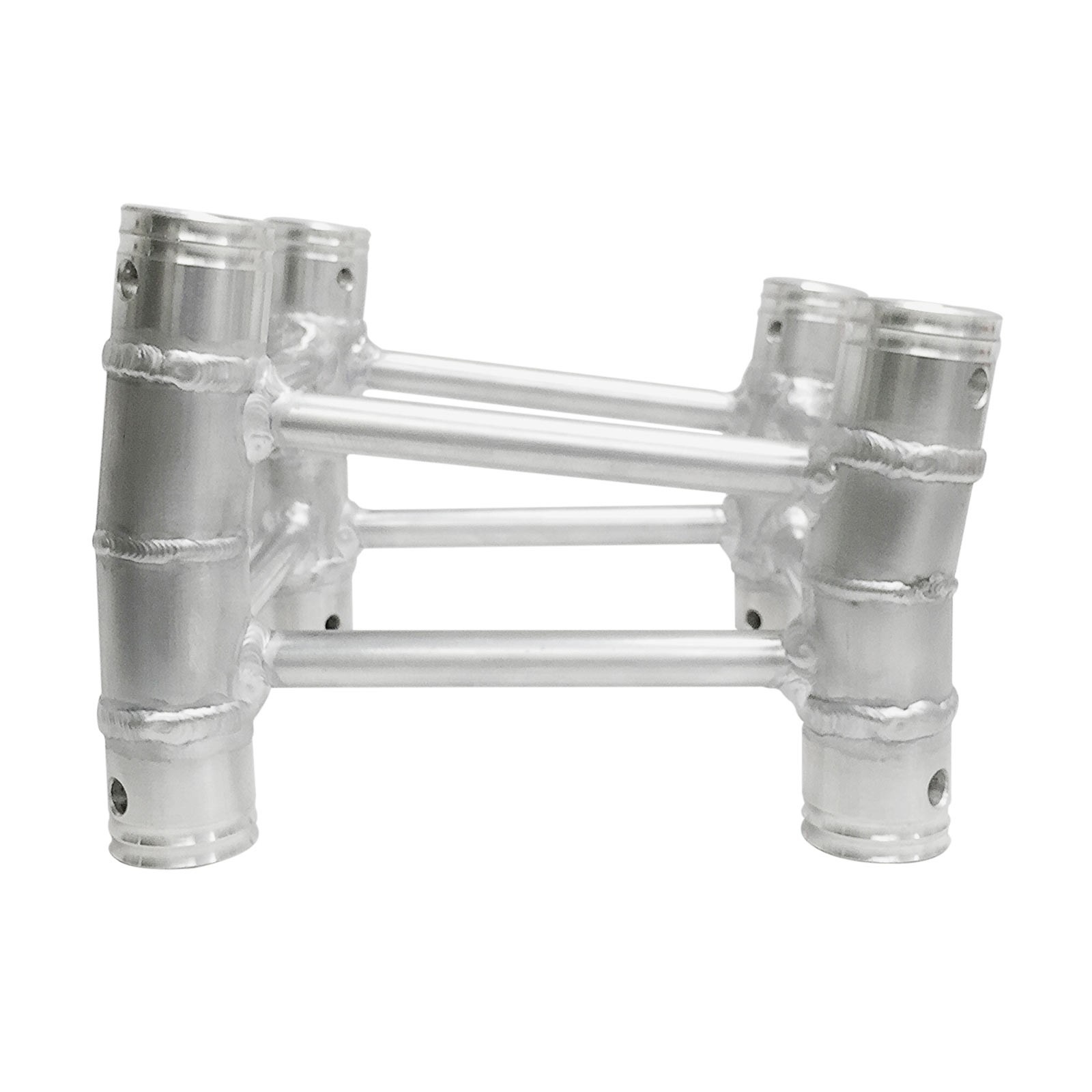

Trosshörn med liten vinkel
Vilka tillverkare har trosshörn med liten vinkel ?
Jag har lite svårt att hitta...
Tack !

Tror att global truss har såna.

jag köpte av Prolyte sen lämnade jag in dessa till ÖrnAlp i övik som gör bla stridsbåtar i aluminium, Dom fixade rätt vinkel med godkända svetsningar

Jag gjorde samma som Nicke, köpte 25cm Prolyte o svetsa om

Nicke Löfgren skrev:jag köpte av Prolyte sen lämnade jag in dessa till ÖrnAlp i övik som gör bla stridsbåtar i aluminium, Dom fixade rätt vinkel med godkända svetsningar
Vem godkände dem? Prolyte? i och med att du bygger in egna saker i riggen som inte är byggda av Prolyte så har du fullt ansvar för hela konstruktionen då det är du som har "skapat" denna nya konstruktion. Så vad svetsaren en säger så är HELA bygget på dig, inklusive den orörda Prolyte trossen. Du har med att stoppa in en icke Prolyte bit fråntagit dem allt ansvar för konstruktionen. Kan bli jävligt kostsamt.

Du kan va helt lugn angående dessa ”tillbehör” för trossen! Jag har fått den information och deras kvalifikationer för att klara dessa svetsningar! Dom som har gjort dessa modifieringar gör klart större mer avancerade produkter!
Vore intressant vad du har för underlag för ditt påstående?! Som många skriver i dag...... Källfakta tack :mrgreen:
Jag förstår ditt resonemang men det finns skillnad på byggen å byggen! Men jag köper inte ditt resonemang när du har noll koll hur mina ” tillbehör” är tillverkad eller kontrollerad

Oavsett tillverkare, går det ju bra att skicka en förfrågan till dem om konstigheter.
Prolyte och Eurotruss är i allafall lyhörda. Då slipper man tjåleri och snack om plagiat, försäkrings problem och stridsbåts svetsare..
Annars kan man väl fixa till nått med bokhörn eller gafflar/hängslen??

Källa: Prolyte.
Bellalite hadde just ett Prolyte Campus i Stockholm och Göteborg. Där en belastningsingenjör ifrån Prolyte undervisade i bl.a. detta. Så fort man inte endast använder deras tross och tillbehör så tar man på sig allt ansvar då man har "uppfunnit" en ny konstruktion. Om det är att lägga till ett hörn från Euro tross eller att svetsa in en bit spelar ingen roll då du använder konstruktionen på ett av tillverkaren ej tilltänkt sätt. Och det är du som byggt den, inte svetsaren som åker dit på det.
Angående svetsningarna: Prolytes svetsare jobbar i 3-6månader heltid med att svetsa tross UTAN att deras jobb når kund. det skrotas. detta för att ge dem erfarenhet nog att göra en bra nog konstruktion. Bara för att någon är en duktig svetsare betyder inte att de kan svetsa tross som har tillverkarens krav.

Inte för att vara sådan men har du byggt ihop en rigg från Prolyte så bär du ändå fulla ansvaret för det är du som har riggat. Skulle något hända så bär du ansvaret om det skulle rasa både med och utan hemma byggda saker.

Som många säger så är man ensam ansvarig skyldig om man blandar/bygger egna konstruktioner som inte tillverkaren godkänt.
Johannes Olsson skrev: Angående svetsningarna: Prolytes svetsare jobbar i 3-6månader heltid med att svetsa tross UTAN att deras jobb når kund. det skrotas. detta för att ge dem erfarenhet nog att göra en bra nog konstruktion. Bara för att någon är en duktig svetsare betyder inte att de kan svetsa tross som har tillverkarens krav.
Det är väl klart att tillverkaren säger det! Men har otroligt svårt att se att något företag, inom någon sektor skulle betala en person (upp till) 6 månadslöner för att, i grund och botten, tillverka skrot!! Förstå hur mycket pengar vi pratar innan dom har utbildat en ny person inom företaget! Trossen skulle ju kosta sin vikt i guld!
Sen att deras svetsare är noga utbildade och tränade, det antar jag!

Vet du mått o vinkel så kan prolyte tillverka åt dig. Vet flera som fått specialtillverkade bitar.

Var på prolyte campus i gbg och där pratade dom också om att en (prolyte svetsare) står 3-6månader och svetsar mer eller mindre skrott. Sen pratata dom rätt mycket om att svettsen är den svagaste länken i trossen och att mindre tross H30-H40 så svettsar man inte hela vägen runt på snedstagen på grund av att värmeutvekligen blir för varm och försämrar trossen enu mer än om man lämna ett lite lufthål där.
