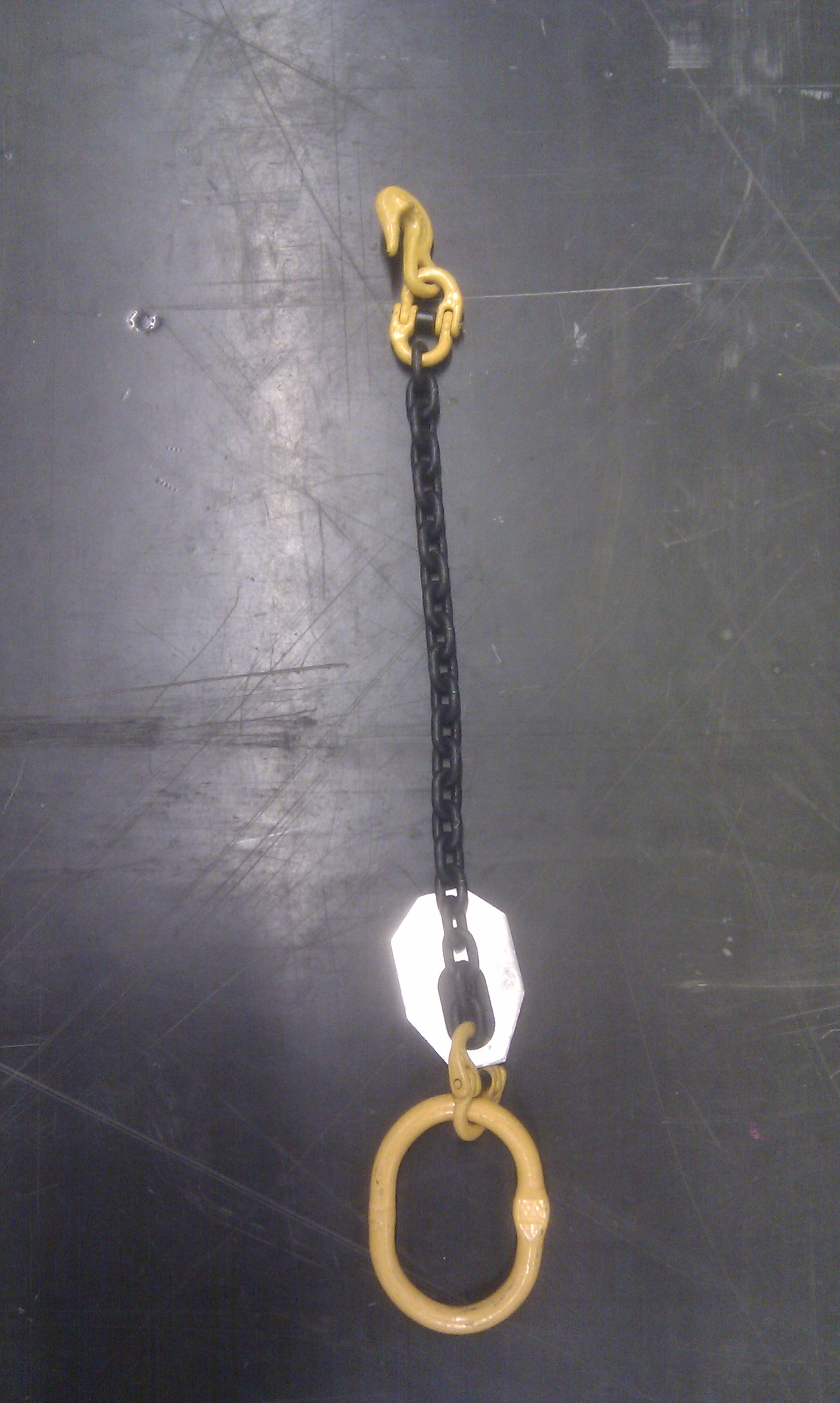

En D8 motor får ju inte användas ovanför personer utan sekundär säkring, och min fråga är då om en motorsäkring likt den bifogade är en godkänd sekundär säkring? Kallas väl även "chainclutch" eller clutchchain" har jag för mig?
Någon som vet?
Är dessa motorsäkringar en godkänd säkring?

Vi köpte till sådana till våra chainmaster som vi köpte av Hofmann.
Våra är dock av vajer, men vajer eller kedja är ju samma sak så länge de är godkända för rätt vikt.

Den clutch chainen såg lite skum ut. Brukar sitta en större krok i ena änden eller öglor i båda ändarna. Ser ingenting att fästa i när du kortat kättingen på din bild.

Rasmus > Okej, pratade med Hofmann i dag och enligt dem har de sålt en hel del, och de ska vara okej. De fanns mycket riktigt i både steel variant och kättingvariant.
Men jag har för mig att tex Chris Higgs skriver i boken "An introduction to rigging in the entertainment industri" att dessa inte är godkända av tillverkarna själva. Har mailat Chainmaster själva, får se om jag får något svar där.
Pontus > jag kan använda mig av fel term, clutch chain är kanske förkortningslänk? Och det är inte samma som denna. Den används väl för bridles, för att få rätt längd på "benen"?

Ja precis jonas clutch chain är förkottningslänk. Såg lite bättre nu i datorn än telefonen innan. Vågar inte svara på om du får använda den eller inte.
Har dock använt liknande i steel variant fast med större krok och med krok som inte är "öppen" vid lite rigging.
