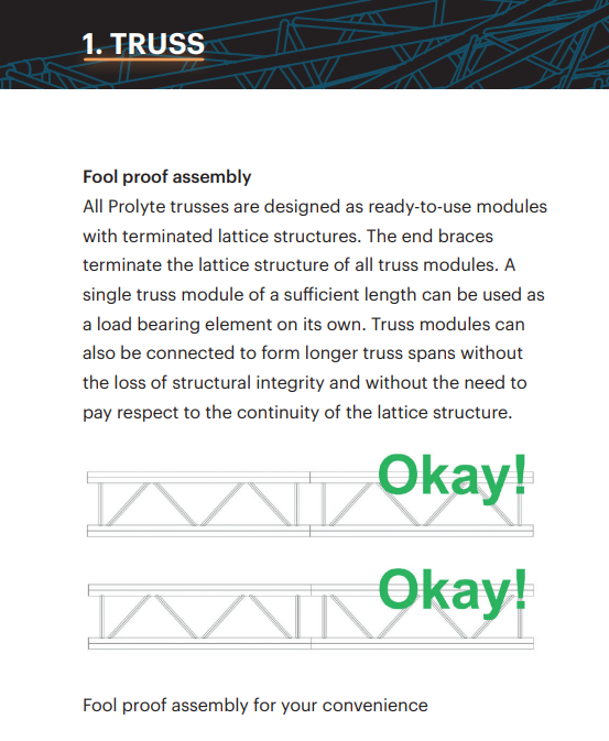

Har lärt mig att man alltid ha hela trossens snedstag i samma form genom alla skarvar om man har flera trossar sammanfogad och då blir ändan i varje skarv i kors inne i trossen
Men var på ett ställe idag där dom just fått en egen tross konstruktion fast monterad och det vara lite si å så med just den delen
Jag upptäckte detta när man inte kunde hänga armaturer i samma bredd typ.
Påpekade detta till ansvarig, men fick till svar att det hade ingen betydelse.
Är det så eller har jag bara en gammal noja? *full*

Testa göra det med global truss F34…
Blir väldigt svårt eftersom dom stagen inte möjliggör att dom ”möts” eller vad man ska säga. :D
Jämfört med Prolyte h30v, där snedstagen avslutas på samma sida som dom började, som då gör att man kan få olika beroende på hur man vänder trossen.
Hållfasthets mässigt så har det ingen roll vad jag vet, men om det går så kan det ju göra upphängningen enklare om det är symmetriskt.

Som med det mesta så är det ju tillverkarens anvisningar som gäller, i fallet med Prolyte så står det i deras "Black book" sida 8 att det inte spelar någon roll. Sedan kan det ju vara andra regler som gäller för andra tillverkare. Men som ni båda påpekar kan det ju vara praktiskt och estetiskt att följa samma mönster hela vägen.
För övrigt så rekommenderas boken, väldigt bra läsning för den som vill lära sig mer eller repetera sina kunkspaper.
