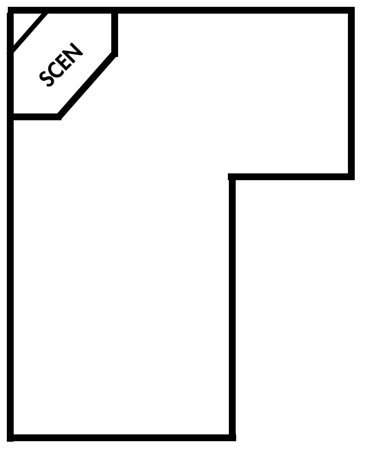

Skall nu äntligen byta ut våra rökmaskiner, 2st FX-1000, som inte riktigt har varit optimala för vad dom skall göra.
Det är för en fast installation där salen är anpassad för ca 250 personer sittandes vid långbord, och scenen är placerad i ett hörn utav lokalen, scenen är ca. 6 meter bred, och runt 3-4 meter djup. Vi kör mestadels shower men även lite band och artister.
Bifogar även en extremt detaljerad ritning utav lokalen! :lol:
Vill hellre ha en skön tunn dimma än vad vi har haft hittills, 2st rökbomber som sprutar vita moln som håller kvar i 20 sekunder och sedan försvinner!
Har sneglat på Antari Fazer X-310 som jag kört lite med innan som absolut skulle kunna klara jobbet, men kanske är lite onödigt stor för denna uppgift..
Har då fått upp ögonen för Antari Z-350 http://www.totalljud.se/z350-p-2930-c-339.aspx
som verkar vara i en smidig storlek och passande storlek för att kunna "gömma" på scen.
Någon som kört med t-ex- Z-350 som kan ge perspektiv på om det är något att ha?
Budget ligger runt 4000+moms..

SD-300 Hazer, väldigt mycket för pengarna (äger en själv som fungerat klanderfritt för min del, jag har t.o.m köpt den beg av Admin "Jonas" här på forumet och vågar inte ens gissa på hur mycket han kört den ;)) Den motsvarar effekt av en Antari Z-350 vad jag kan tolka på youtube. Köp den och gör nått annat roligt för de 3000kr du får över!

Har faktist använt en SD-300 (eller om det var en tidigare modell), bra maskin!
Men såklart så glömde jag ju nämna några krav! :x
*Måste vara DMX-styrd
*Anläggningen står oftast på under luncher i denna lokal, så gärna en maskin som klarar att stå på länge och ofta! (detta går ju såklart att lösa på annat sätt i värsta fall)
