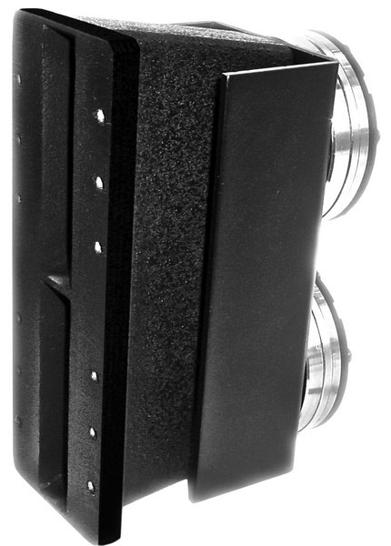

Nu till min fundering på dessa nya lådor "LineArray" För det första så är dom ju vansinnigt DYR med tanke på vad som sitter i dom. Ett par 8-10" samt ett eller två wave front horn med tillhörande driver. Man kan ju undra om det ligger en guldtacka i varje låda :lol:
Det har ju börjat släppas wave front horn nu på marknaden. BMS , Beyma.
Det är ju "erkända" tillverkar på element så det kan ju inte vara skräp direkt. Å vem vet...dessa kanske sitter i många kända märkeslådor.

BMS Nya wave front horn:
