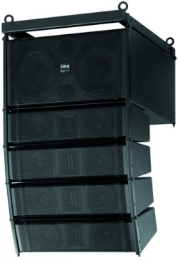

Jag tänkte kolla om någon här kan bedöma hur mycket man får ut från 2 st L-array/1000 och text 3 st 18" basar som dom nedan? Självklart är det otroligt svårt att uppskatta beroende på lokal mm men i alla fall någon stans mellan tummen och pekfingret.
Någon som testat dessa ?

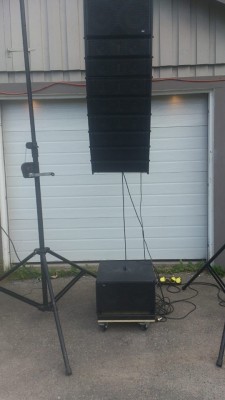

Re: Mini line array
Hur många lådor blev det ?
Jag blir lite rädd när jag ser bilden, finns det verkligen vevstativ som klarar att lyfta en line array ?

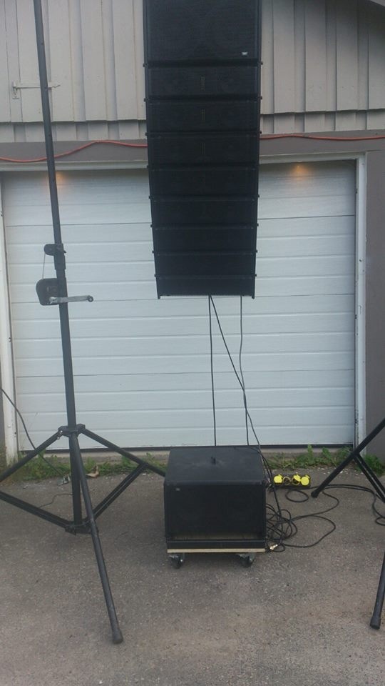

Re: Mini line array
Det blev 12 "toppar" 3 "basar" till att börja med. Ska beställa några lösa basar till det då systemets basar endast är 2x8".
Haha, ja jag förstår oron med tanke på bilden där ena stativet till och med ser snett ut. Grejen är att topparna inte väger mycket alls. Självklart så skulle jag aldrig rigga det såhär på "riktigt" utan det var bara ett snabbtest här hemma
