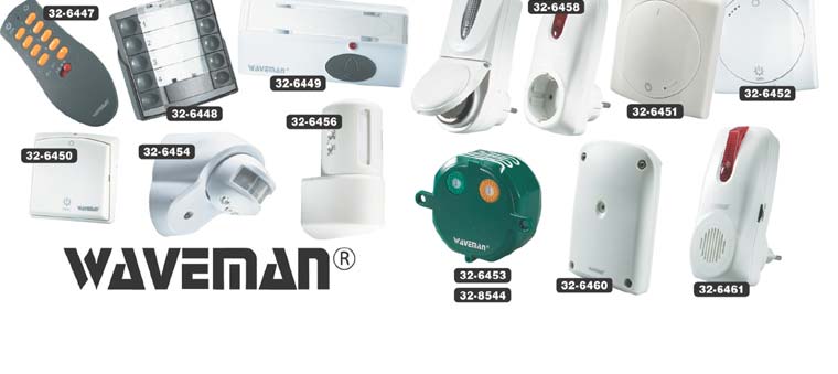

Eller bygger du själv
en MOTOR POTENTIOMETERS samt ett par reläer som växlar spänningen tillmotorn. Och till fjärrkontroll kan du andvända Clasohlsson fjärrkontroll som du bygger om.
en mottagare, kanal 1 styr relä för +spänning (högre volym)
den andra styr kanal 2 och minus spänning (lägre volym)
- Bilagor
- waveman_2004-08-23_124713.jpg (25.47 KiB) Visad 11431 gånger
- 200787163138.jpg (5.74 KiB) Visad 11431 gånger
