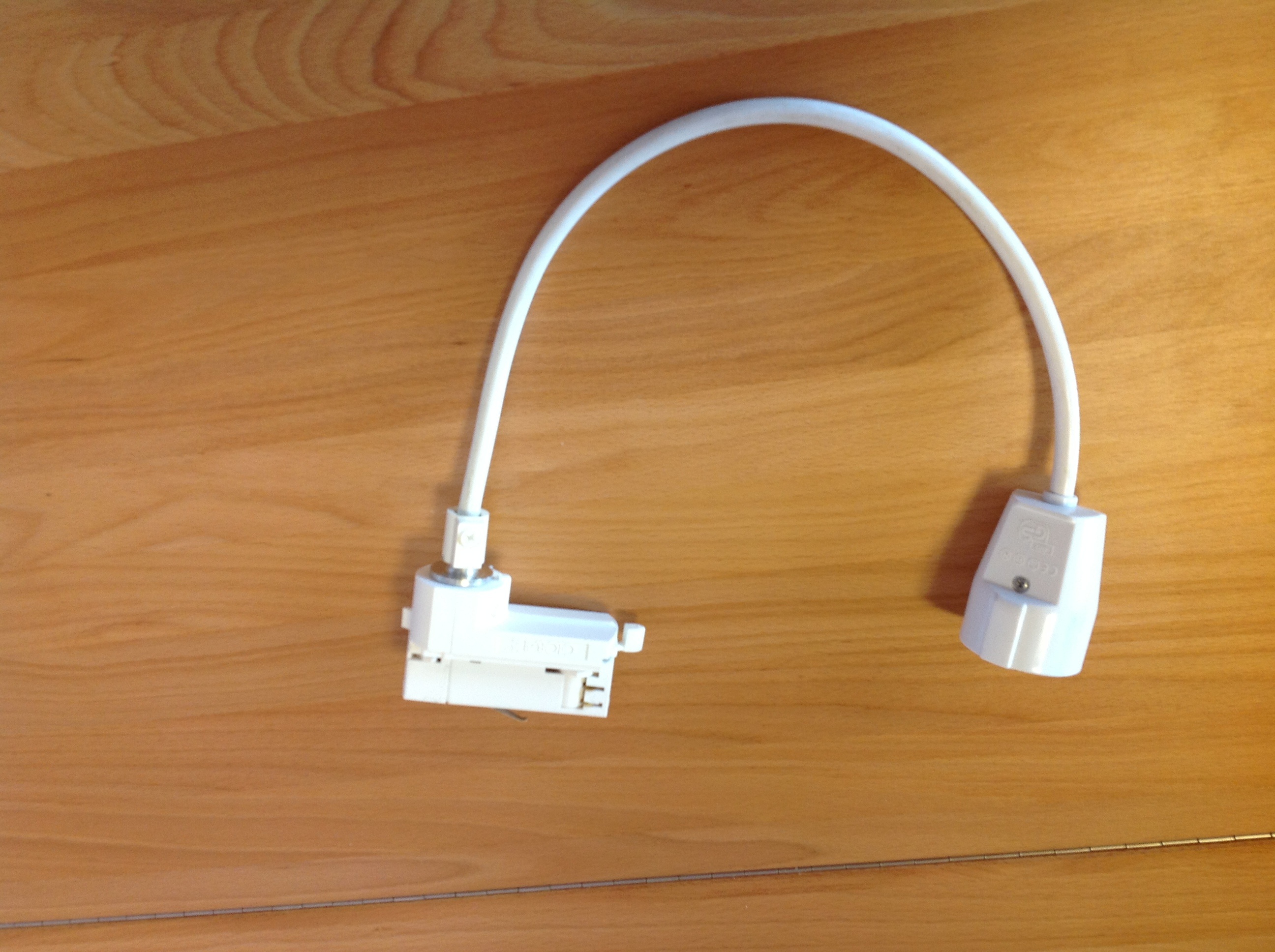

Jo jag och en kompis tröttnade på att skolan har så taskigt med vägg uttag så vi valde idag att sätta en grendosa i en en kontakt för fasskena, och kunde då ta ut ström ifrån de skenor som även takbelysnigen matas via.
Efter en stunds surfande så kommer en föredetta fysiklärare och nu kansliansvarig och skäller på oss, och tycker att våran lösning är fel, dålig, ofungrande, farlig. Som om vårat bygge var helt dödsfarligt, han sa att den genast skulle tas ner.
Men vad vi vet så är detta inget som är fel då det går att köpa samma sak som vi istället gjorde själva, då vi hade alla komponenter som behövdes.
Vi är lite skeptiskt till denne lärares kunskaper då han nyligen ansåg att det inte var så farligt att konvertera 32a trefas -> 16a trefas genom att endast byta kontakt i ena änden av kabeln.
Därför undrar vi om det som vi gjort är olagligt/ fel ?

Är strömen styrd i Fasskenan av en brytare eller kontaktor? Finns det jordfelsbrytare på Fasskenan? Sitter det jordade uttag i lokalen och eller är fasskenan jordad? Man får inte blanda jordade och ojordade uttag i ett rum/lokal. Har ni skruvat och bytt kontakten till en fasskene kontakt själva? Det får ni nog inte göra i skolan eller någonstans om ni inte har har elbehörighet (eller nödvändig kännedom). Tänk efter lite, om något blir fel eller strömförande efter en vecka då någon dragit i sladden som hänger ut från fasskenan, Ven blir vållande? Är det mer ström ni är ute efter och om inte strömen i uttagen inte räcker så vet ju inte ni hur mycket som ligger belastat på belysnings faserna.
Om det finns något vanligt uttag i lokalen så varför inte sätta grenuttaget i det i såfall?

Vad menar du med "kontakt för fasskena"? Ett vanligt 5-pol CEE don? En belysningsskena typ nokiaskena eller vad de heter som sitter i butiker? En thorsmanlist?

Såhär, vi byggde denna kontakt som syns på bilden, ( dvs. Vi hade kontakte till skenan och sätte dit en vanlig hon- kontakt)
I rummet finns inga kontakte, men belysnign i taket vilken är matad från två skenor, en av dessa kopplade vi in oss på.
Med kontakten vi köpt,
Skenan i taket är jordad, vet vi då den är monterad nyligen.
Kontakte är inget som hänger kvar utan vi tar ju med oss den då vi byter sal.
Hoppas att det blev klarare nu

Om det enda ni har gjort är att skruva dit schucko kontakten så har ni inte gjort fel. så länge det kan anses att ni har tillräcklig kunskap och det verkar ni ju ha efter att ha klurat ut denna lösning.

Skälig kunskap gäller bara inom hemmet. På företag och kommuner så gäller andra regler. Det gör att vem som hälst inte får göra vad man vill.Gustaf Gagge skrev:Om det enda ni har gjort är att skruva dit schucko kontakten så har ni inte gjort fel. så länge det kan anses att ni har tillräcklig kunskap och det verkar ni ju ha efter att ha klurat ut denna lösning.

okej då verkar vi ju inte har gjort något så farlig,

men man moste ha minst bb1 för allt jobb inom komunerna

Och godkännande från fastighetsägarenNiklas Elste skrev:säkert rätt

Får dom göra en skarvkabel och använda den
i skolan? Detta är ju ingen "fast" installation som dom utfört.
Dock vet jag ej om nödig kännedom täcker tillverkning
Av adapters för spotlightskenor.

Du får inte göra en skarvkabel själv och använda den i en skola. Jag har själv jobbat inom kommunen och jag blev godkänd för att göra skarvkablar för jag hadde rätt behörighet. Någon av mina andra koleger fick inte göra det. Men kom någon och fråga så va det jag som hadde gjort det.Bengt Norling skrev:Får dom göra en skarvkabel och använda den
Fastighetsförvaltarna hadde egna elektiker som gjorde alla elarbeten om de inte tog in en elektriker för att göra det. Det va de elektrikerna som va anläggningsasvariga och ansvarade för elarbetena inom hella kommunens fastigheter.
Nödig kännedom gäller bara i hemmet.
