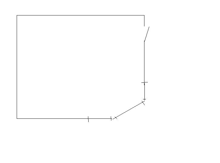

Har fått i uppdrag att bygga en studio. Nu ska budgeten läggas.
Har en idé på kontrollrum, se bifogad bild.
Rummet sak vara 4 x 4 meter. Det "vänstra" och "översta" väggen finns redan. Så det jag undrar är vad det på ett ungefär skulle kosta att bygga det där?
Den sneställda väggen ska vara en glasruta som är 1 x 1 meter samma sak på båda sidor av den rutan.
Fråga om det här vart otydligt.

Det beror helt och hållet hur ljudisolerat man vill ha det. Vilken typ av studio är ni ute efter? Den första tanken jag fick ska ni värkeligen har parallella väggar där inne.

Beror ju helt på kostnaden, helst ska det ju vara helt ljudisolerat.Marcus Sandberg skrev:Det beror helt och hållet hur ljudisolerat man vill ha det. Vilken typ av studio är ni ute efter? Den första tanken jag fick ska ni värkeligen har parallella väggar där inne.
En studio för det mesta, pop, punk, rock.
Parallella väggar?

man ska EJ ha parallella väggar, skapar fluttereko. Det finns mängder med sidor om detta... Studio forumet är bättre att vända sig till i denna fråga. Titta på hur folk har byggt sina.. det finns ju nämligen en spec avdelning där för studiobygge.

Hej Patrik!
Om du håller dig i nedre änden av spektrat och bygger själv så tror jag att du kan göra ett kostnadseffektivt rum som både funkar bra och ser rimligt snyggt ut för under 10 000 i material.
Det är sant att det är bra att försöka undvika parallella väggar i ett kontrollrum (eller för den delen i ett inspelningsrum), men det är inget absolut och obändigt krav. I ett så litet rum som 4 x 4 m blir det inte mycket volym kvar om man framhärdar i att bygga bort alla parallella ytor. Om du, som glasrutans placering antyder, bygger en diagonal layout i rummet så kan du göra en del brutna vinklar på vänster och höger framvägg, både i sidled och mot tak. Bakhörnet kan du bryta av och bygga basabsorbent i, och med en lagom avvägd fördelning av diffusion och absorption på baksidoväggar och i tak så tror jag att du kan låta större delen av huvudväggarna vara som de är.
Om det är rummets begränsande ytterväggar du har ritat så behöver du tänka på att absorbenter - och för den delen isolation - i väggarna äter en del djup. För att slippa kompromissa för mycket behöver du antagligen räkna med en sammanlagd tjocklek på minst 20 cm i väggkonstruktionen och lika mycket eller mer i tak. Glöm inte bort ljudfällor för ventilationen, och försök hitta ventilationsdon med stor yta och låg lufthastighet.
För inspelningsrummet vill du lägga minst lika mycket krut på akustikreglering som för kontrollrummet. Dessutom är det där du behöver lägga störst vikt vid isolering, både från inkommande störljud till inspelningsrummet och för att undvika direktljud från inspelningsrummet till kontrollrummet.
Och innan du börjar - läs böcker om studio- och kontrollrumskonstruktion, det finns många.
Rummet kommer att kosta precis så mycket pengar som du är beredd att lägga på det, varken mer eller mindre... Det är inte det svar du hoppades på, men det är det enda realistiska. Du kan förmodligen komma undan med ett par tusenlappar i material om du bygger själv, använder enkla konstruktionslösningar och har låga krav på finish. I andra ytterlighetsfallet kommer du inte att ha några problem att lägga hundra eller tvåhundra tusen på rummet heller. En namnkunnig akustiker, hantverkare, tyst ventilation, brumfritt ljus (vridtrafos), flytande väggar och golv, isolationsnättrafos, snygga ytskikt... det kan kosta att ligga på topp.Patrik Lindström skrev:Rummet sak vara 4 x 4 meter. Det "vänstra" och "översta" väggen finns redan. Så det jag undrar är vad det på ett ungefär skulle kosta att bygga det där?

Om man ska bygga ett kontrollrum med vinklade väggar gäller att man tar hjälp av en akustiker för att få allt rätt. Detta för att det då är betydligt krångligare att matematiskt räkna ut hur man skall bygga för att inte få större problem. Att bara bygga ett icke-kvadratiskt rum och räkna med att det automatiskt ska göra att man inte får några problemfrekvenser går inte.man ska EJ ha parallella väggar, skapar fluttereko.
Därför så brukar man ofta rekommendera folk som bygger helt själva att bygga med rätvinkliga hörn, räkna ut (och ev mäta upp) vilka frekvenser som man har problem med för att sedan akustikbehandla dessa för att få ett mer kontrollerat rum.
