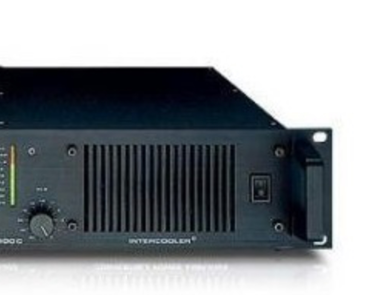

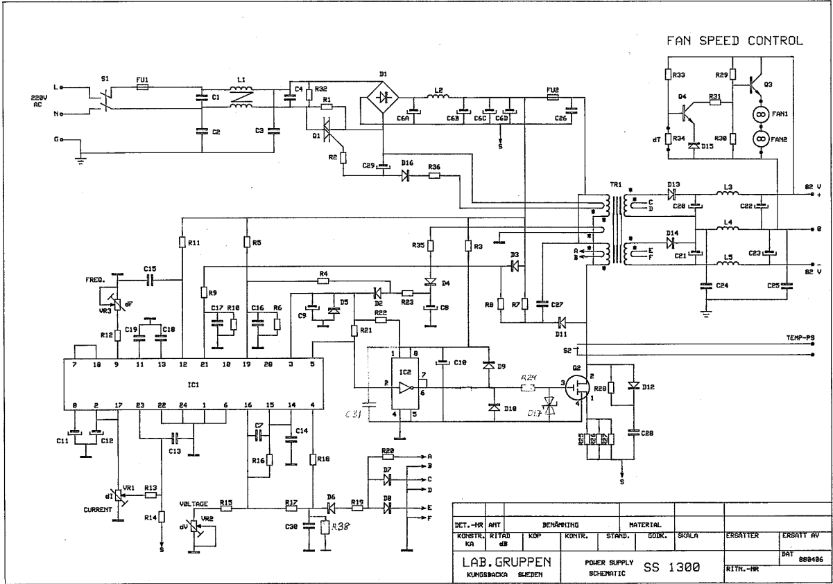

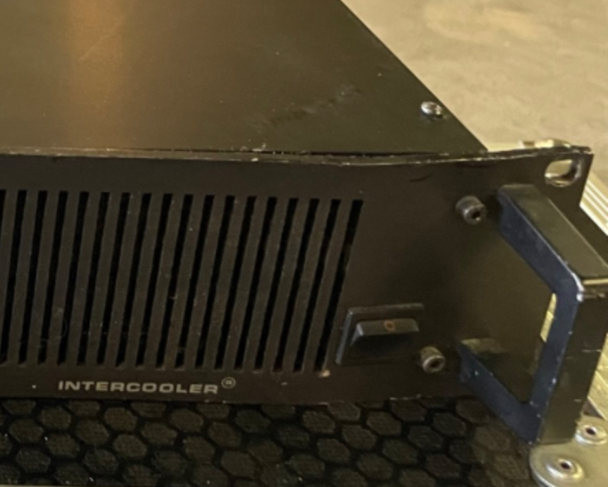

Ja har ett stycke lab ss1300 där brytaren är trasig.

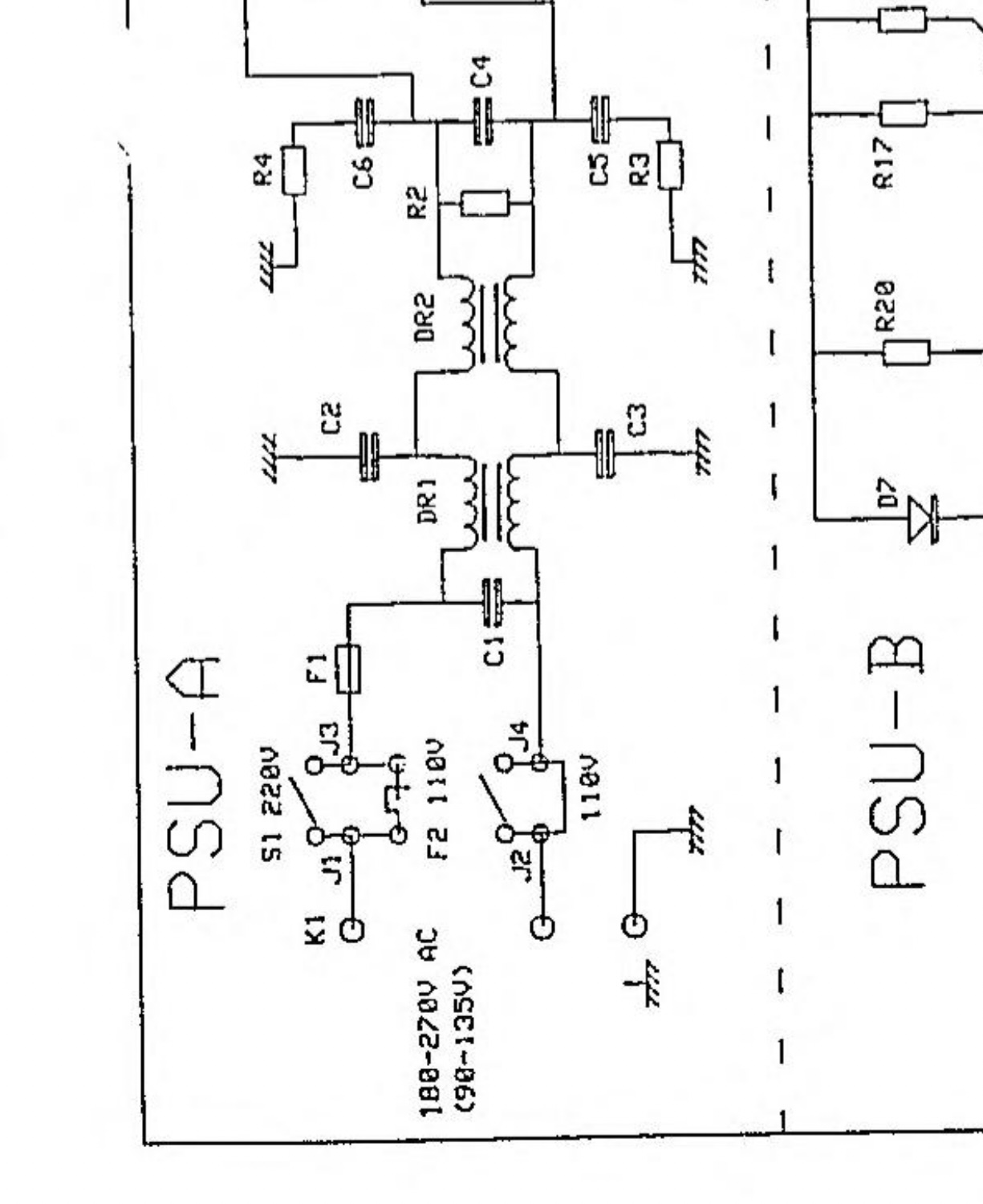

Enligt ett schema så heter original brytaren Marquardt 1802.0102.
Dock finns inte denna brytare att frambringa idag. Hittar ingen data på den i huvud taget.

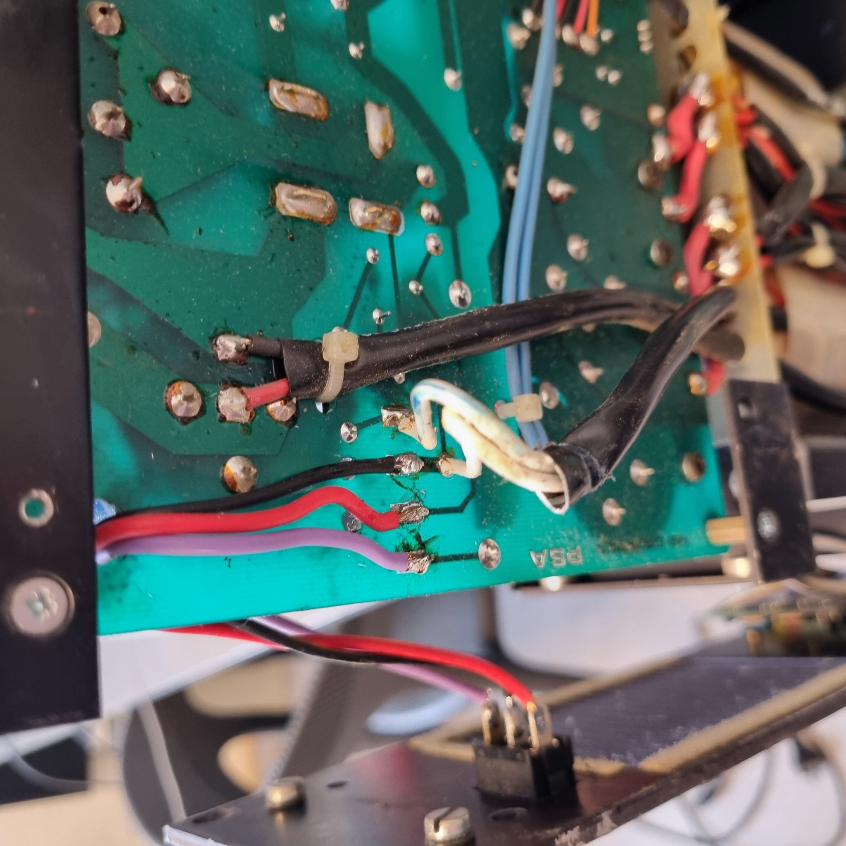

Enligt schema ser det ut såhär.
På själva kretskortet ser det ut såhär.
Tre kablar som kommer ut till brytaren.
Ja vet att med den gamla brytaren (som är borta nu) fick jag igång steget.
Jag är helt säker på att detta steg är ett generation 1 om man kan säga så.

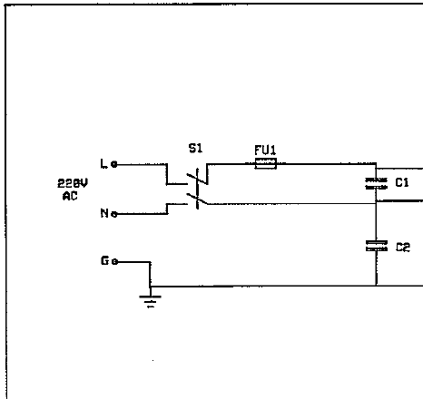

Schemat visar en tvåpolig brytare men den jag ser på bilden ser ut som en enpolig omkastare eller möjligen en enpolig brytare med signallampa. Vet inte riktigt vad du är ute efter. Borde det inte gå att hitta en tvåpolig brytare som passar i hålet även om original inte finns att få tag på?
- Inlägg: 4374
Re: LAB SS1300 Strömbrytare.
Schema å (foto) bilden är ju inte samma steg

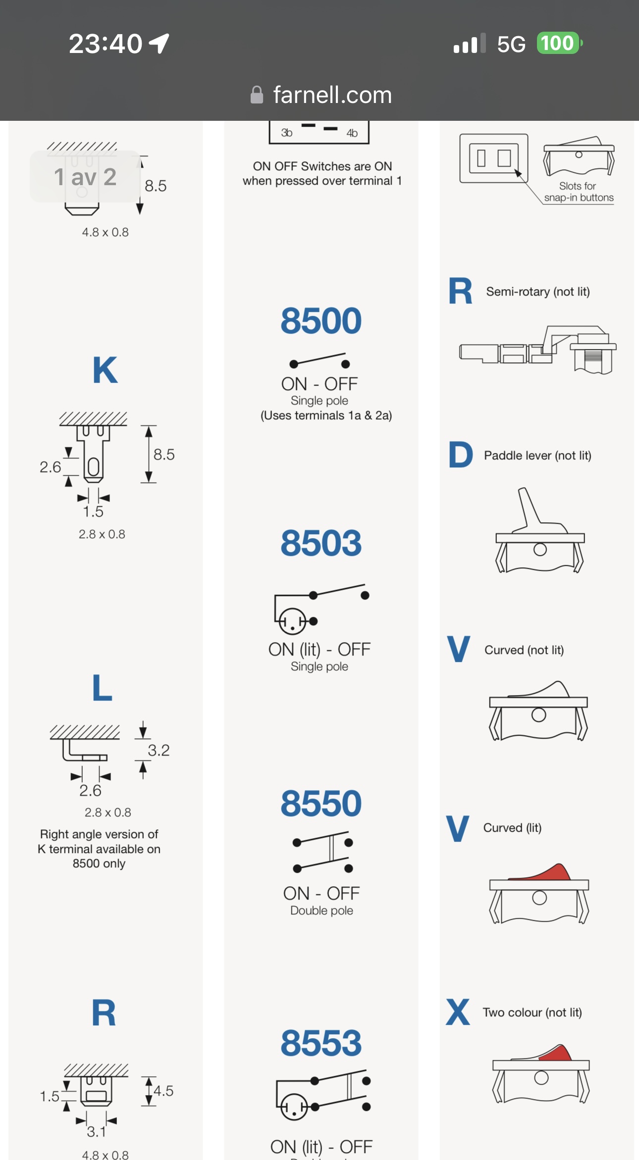

Här hittar du dom flesta brytarna
https://www.soselectronic.com/en/rocker ... aDEALw_wcB

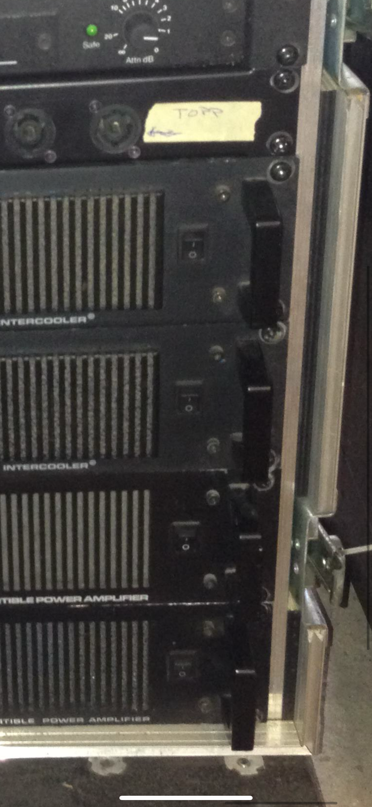

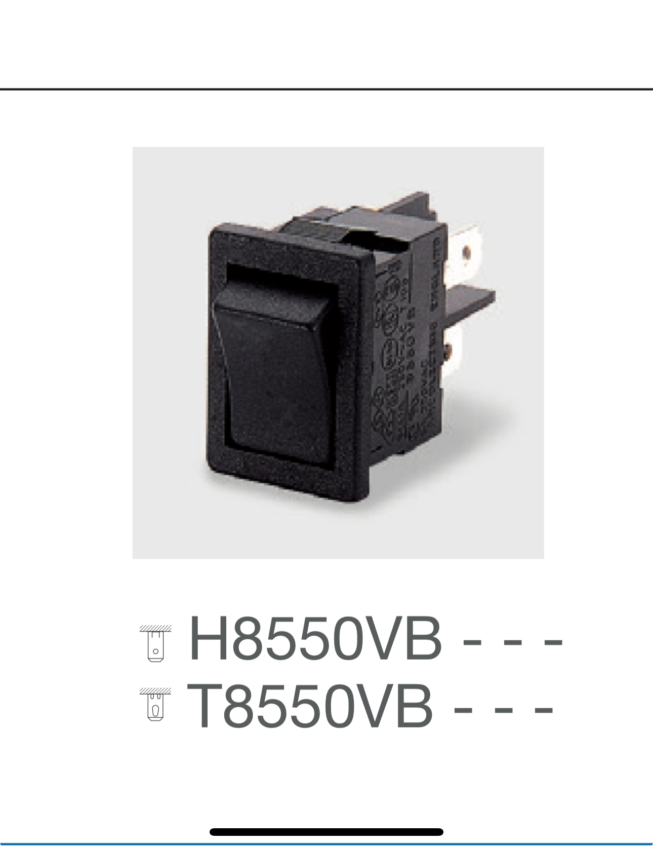

Min är en liten brytare. (Som bilden på det nedre steget.)
Joh, ja prova och montera en med lampa men det enda som händer är att lampan tänds.
Sn No: 890-912 (om det hjälper någon.)

Men hur var den gamla strömbrytaren inkopplad? Om den också var inkopplad med 3 trådar, och den nya också är inkopplad på samma sätt, med 3 trådar så borde det ju fungera?
Men var det verkligen 3 trådar till den gamla? Den har väl ingen lampa i originalutförande?

Ok, de schema jag har är för två olika modeller.Nicke Löfgren skrev: ↑ons 10 apr 2024, 08:28Nu har du ju serienr 89. Steget är från 1989
Leta rätt på rätt schema. Om jag inte missminner mig så finns det två alt i schema/ diagram på service manualen
Å som Jonas skriver. Tror inte heller att något äldre labsteg har lysdiod i knappen.
ON lyset var längst ner på ledstapeln
Datum på det är 880406.
Det är det enda schema jag kan hitta. (Nån kanske har i sina gömmor?)

Ok, har fått några bättre bilder på PM och tolkar det hela så här:
Nätspänningen kommer in till skruvplint bredvid drosseln L1. I den nya versionen kommer den via en tvåpolig brytare men i den gamla så går det direkt från intaget. I den gamla ligger då nätspänning på div kondensatorer m m vilket man kanske kom på att inte var så bra. Start har då skett när högra änden av R1 kopplas in via en enpolig brytare. I den nya så är R1 permanent inkopplad och tillslag sker istället med den tvåpoliga brytaren på inkommande ledning.
Varför anslutningen där den röda tråden sitter finns vet jag inte. Men tycker att steget borde gå igång om punkterna där lila och svart tråd sitter kopplas samman (via brytaren). Sen skulle jag nog inte vilja ha det spänningssatt sådär utan förmodligen försökt sätta in en tvåpolig brytare, om det är möjligt, och koppla enligt schemat.
Jag har eller har haft varken steg eller annat schema än detta så ni får rätta mig om tolkningen är fel.

Men var det 3 trådar till den gamla brytaren?
Den strömbrytare som sitter på plats nu, är det med lampa eller inte? Om det är lampa i så är det fel brytare och du behöver en 1-pol växlande utan lampa i, eller 1-pol slutande räcker om det nu bara var 2 trådar till den gamla brytaren.
Är det ingen lampa i nuvarande brytare så har du växlat kablarna, jag vet inte om kretskortet är märkt med J5, J6 och J7 där kablarna är anslutna?

Finns som sagt lite olika modeller
SS1300
1300
1300C
En serie hade en större brytare

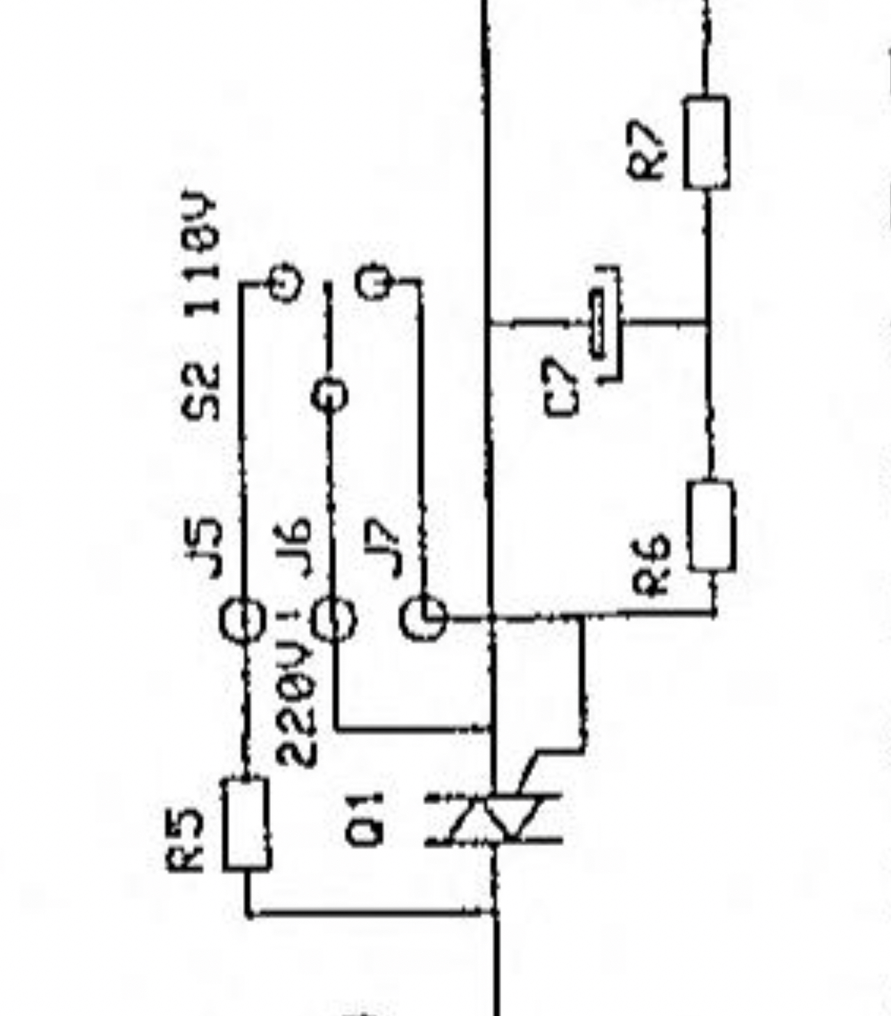

Men jag tror det är detta du söker. Du kollar på fel schema oxo, PSA
Kolla lödpunkter J1- J4 Den brytare du ska ha
Jag har bara kollat i lite gamla papper. För att va säker på detta måste man ju slutsteget framför sig
SS1300
1300
1300C

Aha, det sista schemat förklarar den röda tråden också. Du ska alltså ha en växlande omkopplare där den svarta tråden går till mittutaget som är J6. Sedan ska den lila tråden J5 ha kontakt när steget är på. Och till sist ska den röda J7 ha kontakt vid avstängt för att strypa TRIACen ordentligt.

En... On/On ?!
Ja har kollat på de schemat men det stämde inte med PSA-B, plus att ja blev fundersam eftersom det stod 100v där oxå.
Ja återkommer när ja har provat.

Det är lite rörigt och känns inte riktigt som du svarar på frågorna Daniel, och då blir det lite svårt att hjälpa till.
1. Var det 3 kablar till den gamla brytaren? Satt de på samma ställe eller har du hittat nya lödpunkter på eget initiativ?
2. Vad är det för brytare som du satt dit nu, är det en med lampa eller inte? Närbild på brytaren? Du skriver "ja prova och montera en med lampa men det enda som händer är att lampan tänds."
Jag kanske tänkte fel med j5-j6, för kollar man i schemat står det att S2 är en temp switch som öppnar vid 80grader och i så fall är det ju som Nicke skriver S1 som är powerswitchen, men den har ju inte 3 kablar, så då är det ju fortfarande fel schema? Och det Henrik förklarar så bra är i så fall övertempskyddets funktion.
Ja, lite oklart varför det står 110/220v vid S2, och även vid S1 som Nicke visar.
Bara så vi inte lurar dig att koppla steget för 110v och du kör sönder det.
