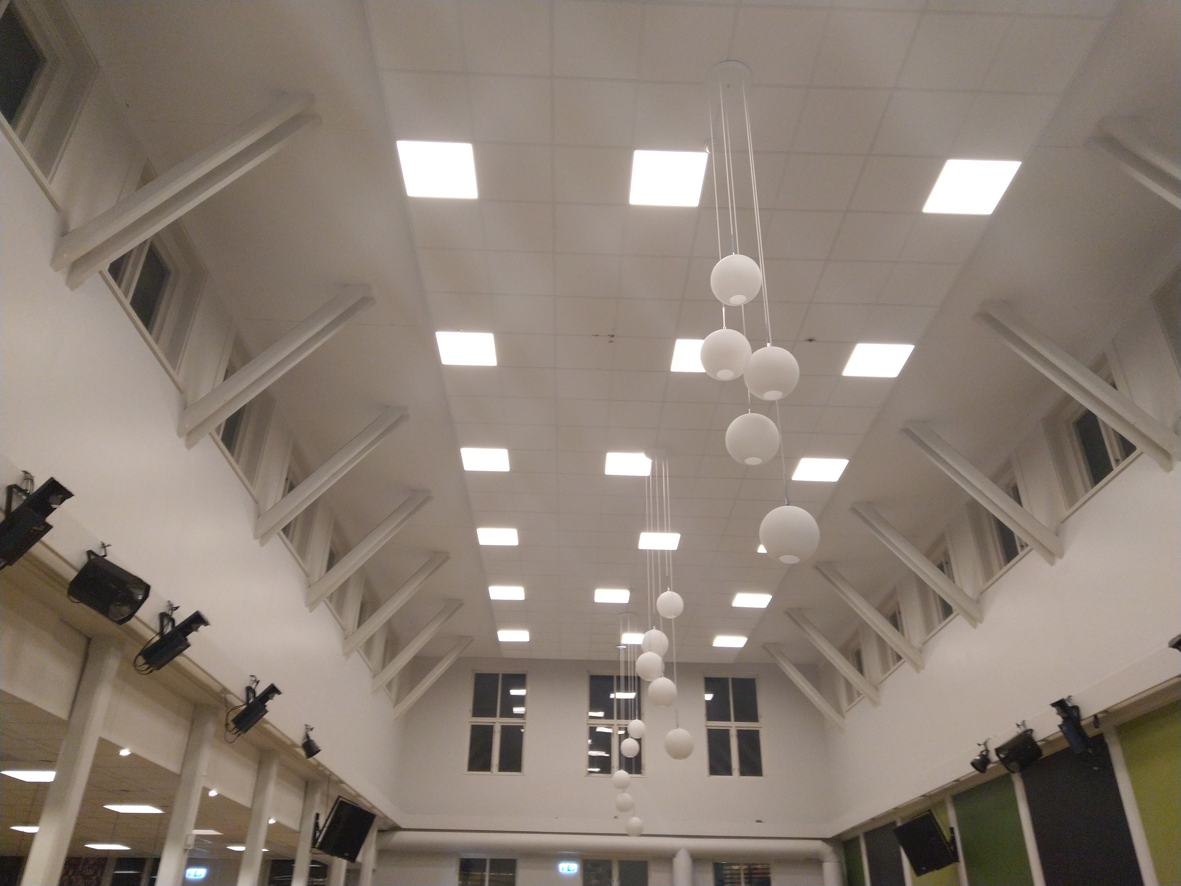

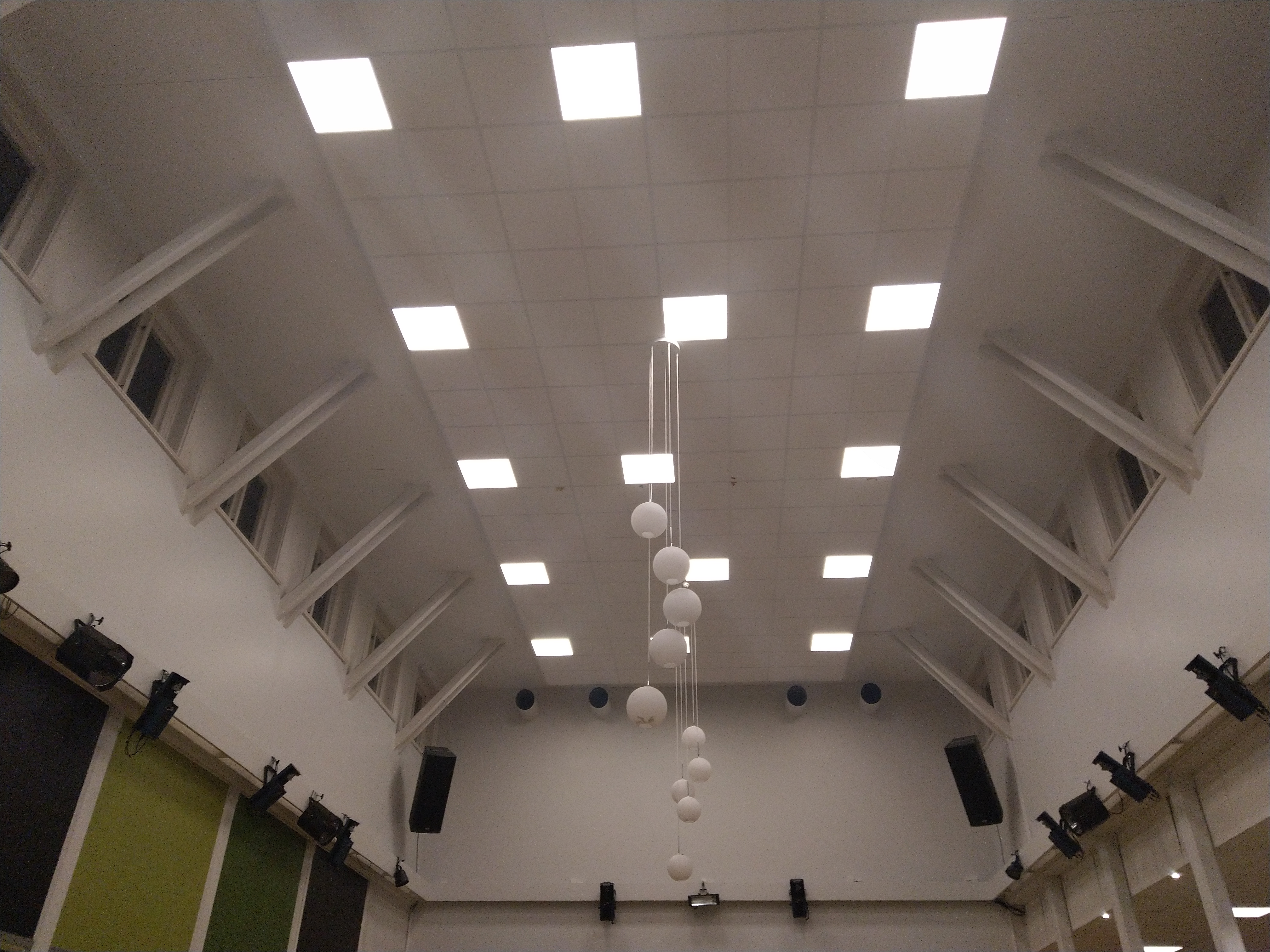

Jag håller på och hjälper min studentkår att se över lite ljusutrustningen i vår nattklubb, och ett problem jag sprungit på är taket. Det är helvitt, vilket innebär att man mer eller mindre måste välja mellan att knappt ha någon belysning alls eller så reflekterar taket ljuset så att man lika gärna kan tända den vanliga "dagsbelysningen".
Jag känner att detta är ett problem som jag skulle vilja få bukt på innan jag börjar titta på ny belysning. Följande begränsar/försvårar ytterligare:
  • Alla ändringar på byggnaden måste gå via fastighetsägaren som brukar vara ganska medgörlig men väldigt trög (ber vi om något nu kanske det kan bli aktuellt våren 2021 om vi har tur), så det undviker vi helst. Det finns dock flera existerande järnöglor (se bifogad skiss).
  • Samma lokal används dagstid som restaurang, så lösningen måste gå att plocka bort praktiskt taget helt (några hinkar svart färg och hyra en saxlift räcker alltså tyvärr inte), lite vajrar kan säkert vara kvar men t.ex. ska helst inget tyg eller så finnas kvar. Dessutom ska det plockas ner klockan 3 på natten, så helst ska det inte vara för mycket jobb att ta ner heller.
  • Ideell organisation så pengar är begränsade
  • Lamporna som hänger (se bilder) måste tyvärr vara kvar

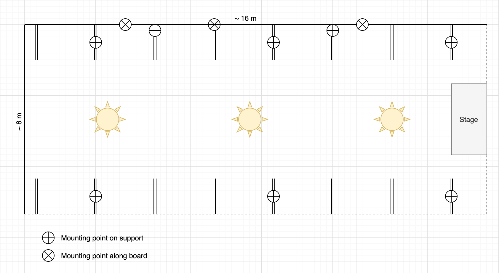

Se bifogad skiss och bilder. I text kan man säga att vi har ett kvadratisk 16x8 meter stort rum, längs långsidorna finns 8 "stödbalkar" per sida med ett halvdussin järnöglor i, och på 3 ställen hänger det ner lampor som måste aktas.
Skiss:

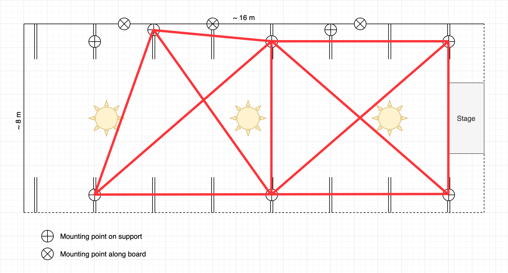

Min bästa idé just nu är att ha ett nät av stålvajrar (se bilden) som man hissar upp med hjälp av kullagerblock monterade i de existerande öglorna och som man draperar moltontyg eller liknande över (med hål för lamporna). Mellan kvällarna viker man ihop tyget men låter vajernätet sitta kvar.
En ytterligare aspekt jag funderar på hur det är med säkerheten. Såklart väljer man ett flammskyddsbehandlat tyg, men är det något mer man bör tänka på?

Vad är det för öglor du pratar om på balkarna? Ser inget på bilderna men de kanske inte syns?
Har du sprinkler i taket? Ser inte ut så? Annars finns det sprinklerväv med hål i som släpper igenom vattnet vid brand.

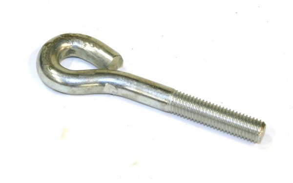

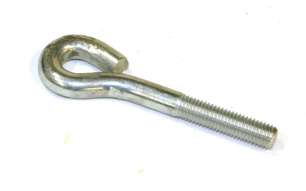

Typ såna:
Har inte varit nära nog för att veta tjocklek eller så, men eftersom de bland annat används för att hänga upp högtalare med så utgår jag från att de är ganska kraftiga.

Dom öglorna skulle jag INTE använda!!
Vad är Det för material? Ser ut som ”blötjärn”
Prata med en firma som kan göra upphängningen, då får du/ni ett godkännande å garantier ifall något skulle hända

Det går inte att göra 4 st olika tygstycken som är öljetterade längs långsidorna, som passar in mellan lamporna. Sedan spänna 8 st wirar från långsida till långsida, genom öljetterna. Så att man får 4 st tak som man kan dra in/ut över golvet. När de inte används så ligger de längs ena långsidan. Fast kanske blir mycket tyg där så att det skrymmer och lite stor sidolast på wirarna.
Sprinklertyget är jag tveksam till om det håller med bara fästpunkter i hörnen. Det är ju lättare än tyg, men också klenare eftersom det "bara" är ett nät.
Ang dina fästöglor så har jag nu läst texten ett par gånger, och ingenstans hittar jag att det är teknik du vill hänga upp utan bara ett tyg? Då kanske öglorna kan fungera, men om du säger att det har hängt teknik i dem tidigare så är det förhoppningsvis något lite mer robustare än den på bilden.
Tar det som att du inte litar på deras hållfasthet?
Vi kommer med stor sannolikhet ta det med något företag, men vill ha lite konkreta förslag att komma med så man vet lite vad man har att vänta sig (och möjlighet att kunna kolla upp och få ett hum om materialkostnad).
Någon form av tyg verkar det att landa i. Skulle vara väldigt skönt ifall vi kan få okej på att bara "dra" åt sidan när det inte används men är inte jätteoptimistisk till det (fastighetsägaren brukar vara hyfsat medgörlig, men med inställningen att "vårt" ska vara undangömt när andra använder lokale).
Vi ska inte hänga upp någon ny teknik, men i andra bilden syns det två högtalare (dubbla eller till och med tredubbla 15" skulle jag nog gissa) som är upphängda på öglor. Har tyvärr inte varit nära öglorna nog för att veta exakt hur de ser ut eller hur de är monterade (om de t.ex. går genom balkarna med mutter/bricka på andra sidan eller "bara" plastplugg), samt om det är samma typ som används för högtalarna som övriga punkter, men skulle nog tro att de allesammans är ganska hållbara.

Håller med Nicke om öglorna.
En bra start är att de måste vara svetsade i loopen så de inte kan bändas ut. Men skulle rekommendera klassade ringar. typ denna: http://www.doughty-engineering.co.uk/cg ... rod_T42500
Tänk på att du inte kommer vara där var gång. Så även om du tycker en sak håller för ett tyg idag kan någon hänga något annat tyngre i morgon.
