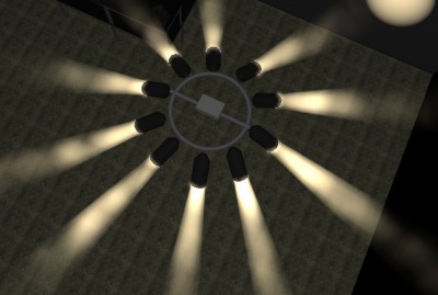

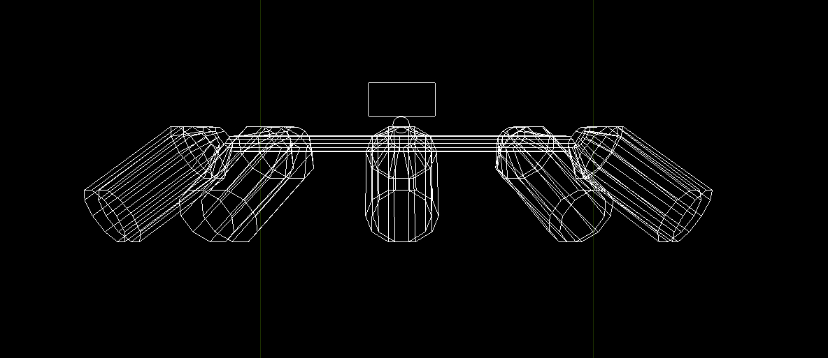

Önskar hjälp med ett byggprojekt. En motor som ska rotera en trossring på 1m diameter.
Krav/önskemål:
kontinuerlig rotation (dvs inte 540 grader eller liknande som en MediaSpinner).
Hastighet upp till 1varv/1sec
Varierbar hastighet
DMX-styrt
230V, 5A ska kunna levereras till den roterande delen av motorn för att ansluta lampor i ringen.
Klara av att rotera riggad både horisontellt och vågrätt.
Har något sett något liknande (retro discoljus?)? Något som vet en lämpligt motor, hur löser man genomdragning av ström?
OBS: ska inte bära kannor som på bilderna utan betydligt lättare laster. ca. 10kg totalt.
